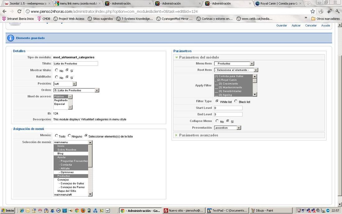

Hola tengo configurado el modulo mod_virtuemart_categories, cuando pulso en uno de sus elementos todo funciona correcto, excepto que no me cargan unos modulos de la parte izquierda (login, feature product, etc....)
Me podeis ayudar la URL es www.pienso24horas.com os anexo unas capturas de la configuracion del modulo y de la posicion del menu.
Teoricamente cuando pulsas algun item de este modulo deberia ir a la pagina de productos de VM. Como hacer para que me carguen los modulo laterales que si cargan cuando pulsamos Productos pero en la parte superior.

Hola Sergio,
Deberías revisar que los módulos que quieras que siempre carguen a izquierda o derecha estén seleccionados para cargar en "Todos" los ítems de menú existentes en cada uno de los módulos que quieras que se muestre.

Hola Sergio,
En tu primera captura no se percibe en "Asignación de menús" que ítems hay tras el scroll por lo que es difícil responderte con certeza.

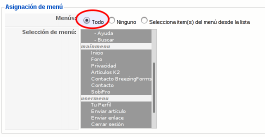

Prueba por un momento a ponerlo en "Todo" y avisanos para hacer pruebas.

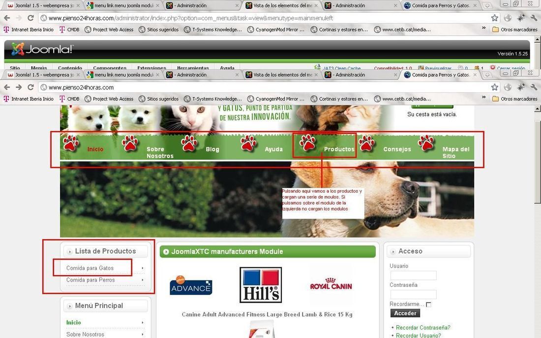

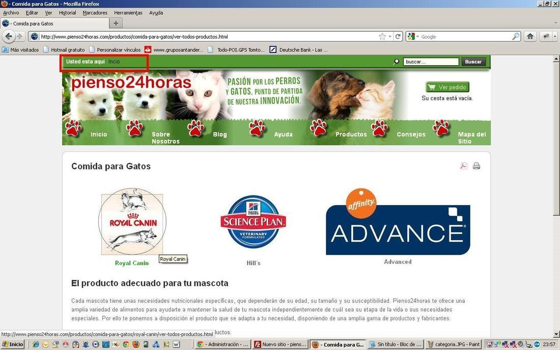

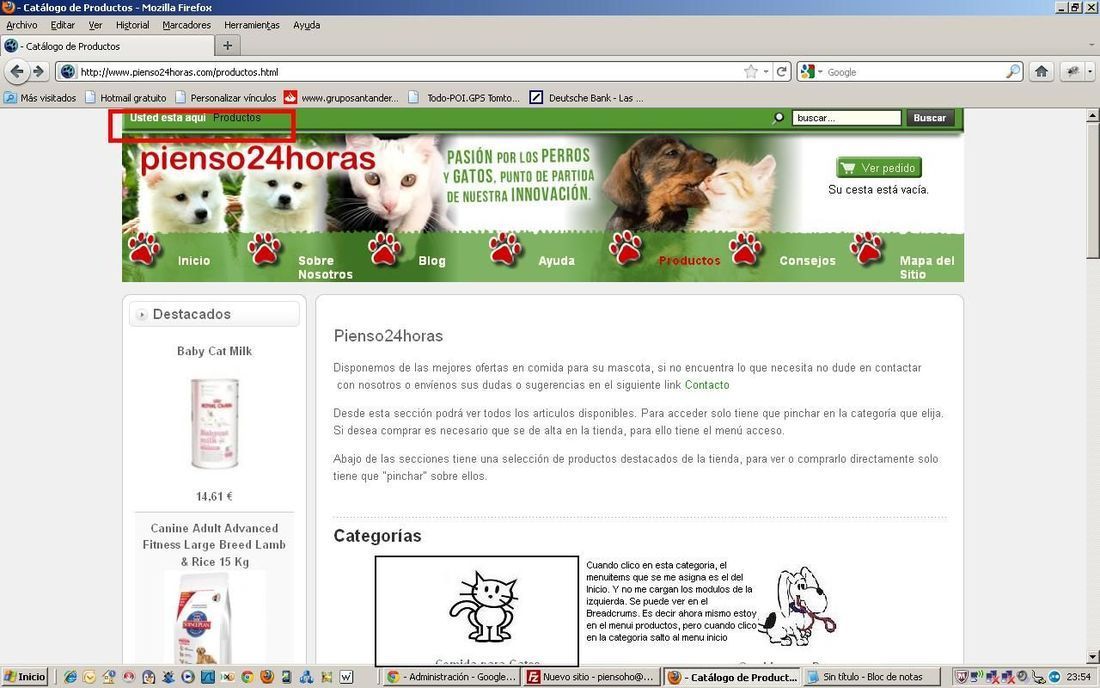

Te anexo otras 2 capturas. Lo explico de otra forma, cuando le doy al menu productos, tengo 2 categorias, perros y gatos, pues cuando clico en perros se va a Inicio....cuando deberia irse a productos-->perros....puede ser algo del SH404??
En la captura uno vez en el breadcrums donde estas y en la segunda donde vas cuando pinchas la categoria.
Yo tengo configurados los modulo en funcion del menu en el cual estes.
