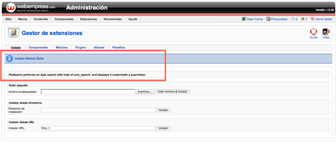

Y lo he instalado en Joomla! 1.5.26:
El resultado es correcto.

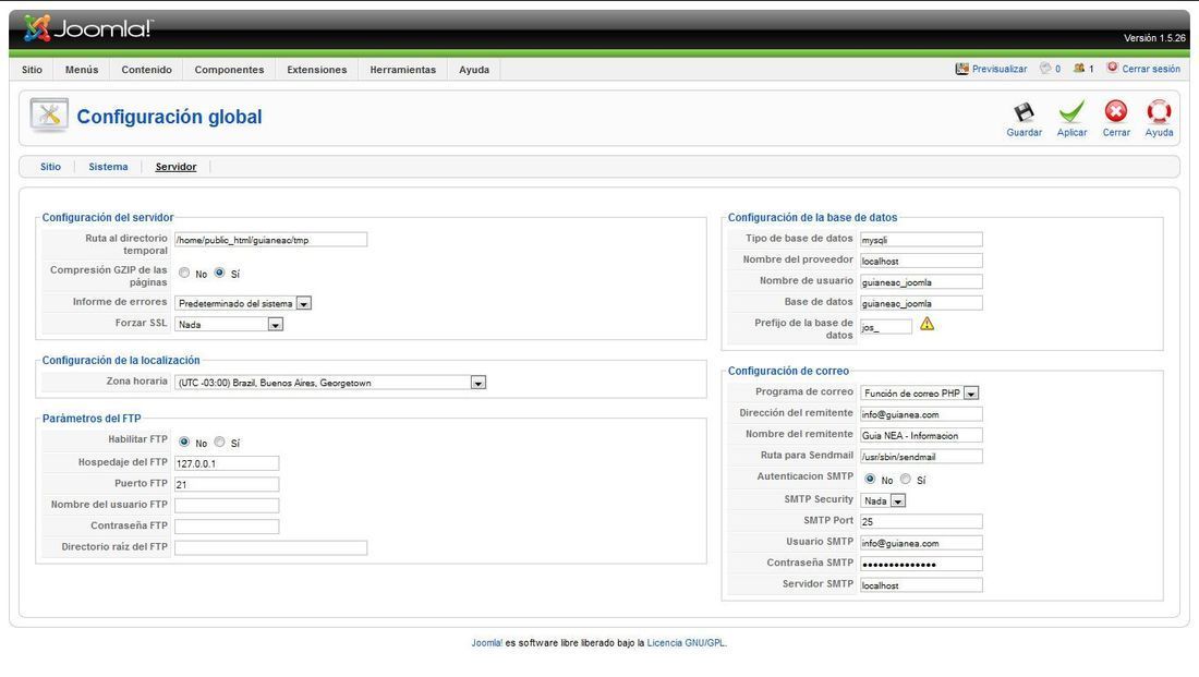

Estimado vi los permisos y creo que estan correctos, tambien ingrese al .htaccess nuevo y al anterior (al que tenia antes de la transferencia al hosting webempresa y posterior a la transferencia) y creo que hay 4 lineas de codigos de diferencia pero no logro ver la anomalía. Te adjunto configuración global del servidor - Saludos

Creo que la configuración de tu ruta temporal podría estar causando problemas, tienes que utilizar la siguiente ruta : /home/guianeac/public_html/tmp , que es la ruta válida de tu cuenta de hosting.
Respondido : 07/07/2012 2:36 pm
Jesus Perez Antoniow
Respuestas: 109
Estimado MUCHÍSIMAS GRACIAS, la ruta que indicas es la correcta, he realizado los cambios correspondientes en el archivo configuration.php y pude comenzar a instalar exitosamente, ya pude cambiar al menos el buscador nativo de joomla. Para hacer una pregunta de seguridad y solicitar sugerencia de que componente usar en una de mis secciones debo comenzar otro tema para cada consulta, verdad?
