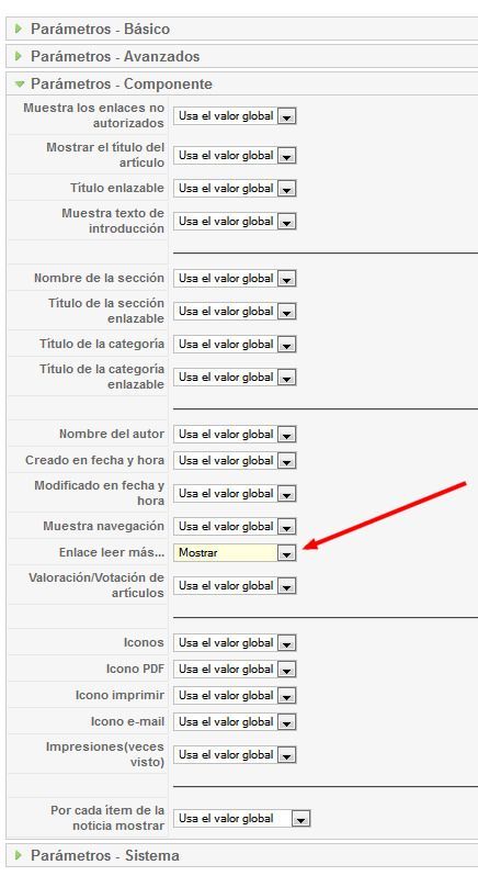

Hola Joan,
Por favor revisa si en el gestor de ítems del menú, ingresando en el ítem de inicio tienes activado dentro de los parámetros del componente el enlace leer más. Adjunto captura para una mejor visualización.
Respondido : 14/03/2012 4:30 am
Respuestas: 2682
Hola, lo he configurado como me dices y tampoco funciona. No sé a qué se debe. Gracias

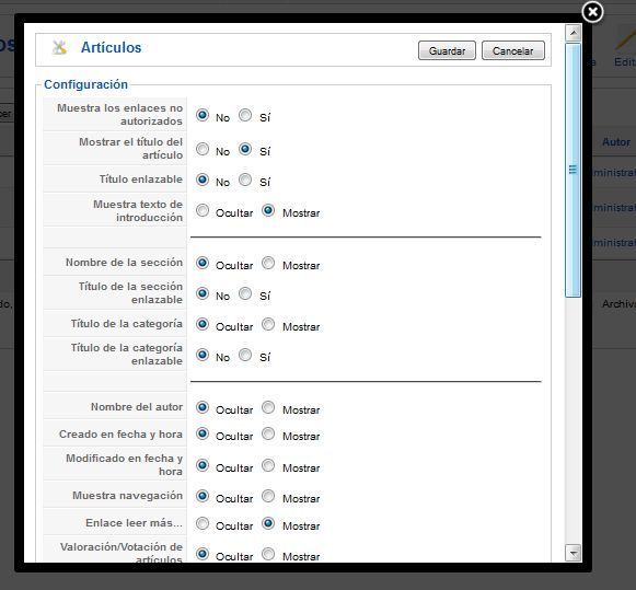

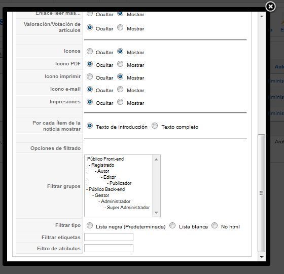

Respuestas: 2682
Hola, por ahora no encuentro el error. Me estraña porqué cuando en lugar de "leer más" uso el "salto de página" me funciona. Adjunto pantallazo con las preferencias de los artículos:

Hola Joan,
Veo que
 http://www.acudam.com
se muestra el artículo completo. Un leer más no se muestra, si en el elemento de menú es del tipo artículo, ya que se muestra el artículo completo independientemente de si tiene un leer más o no.
Para que el "leer más" funcione tiene que ser un elemento de menú, del tipo de página principal (artículos destacados), del tipo categoría o sección.
Envíanos una captura de pantalla completa del elemento de menú de Inicio de tu sitio web, para que podamos ver los parámetros y el tipo del elemento de menú.

Respuestas: 2682
Gracias Jordi, lo he solucionado siguiendo tus indicaciones y cambiando el tipo de menú 🙂
