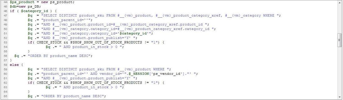

identifiqué los módulos que tengo publicados. Pero no estoy segura cómo tengo que modificar el archivo. Adjunto pantallaso de uno de ellos, con el único trozo donde se menciona el stock.
Debo eliminar la línea 54 y/o 63 para que no se muestre el stock en los módulos?

Lo más probable es que tengas realizados cambios en la plantilla que carga los productos de los módulos de destacados, últimos productos, etc.
Por tanto, tendrás que aplicar los cambios en el archivo components/com_virtuemart/NOMBRE_TEMA/default/templates/common/productsnapshot.tpl.php en donde NOMBRE_TEMA es el nombre del tema de Virtuemart que estás utilizando.
