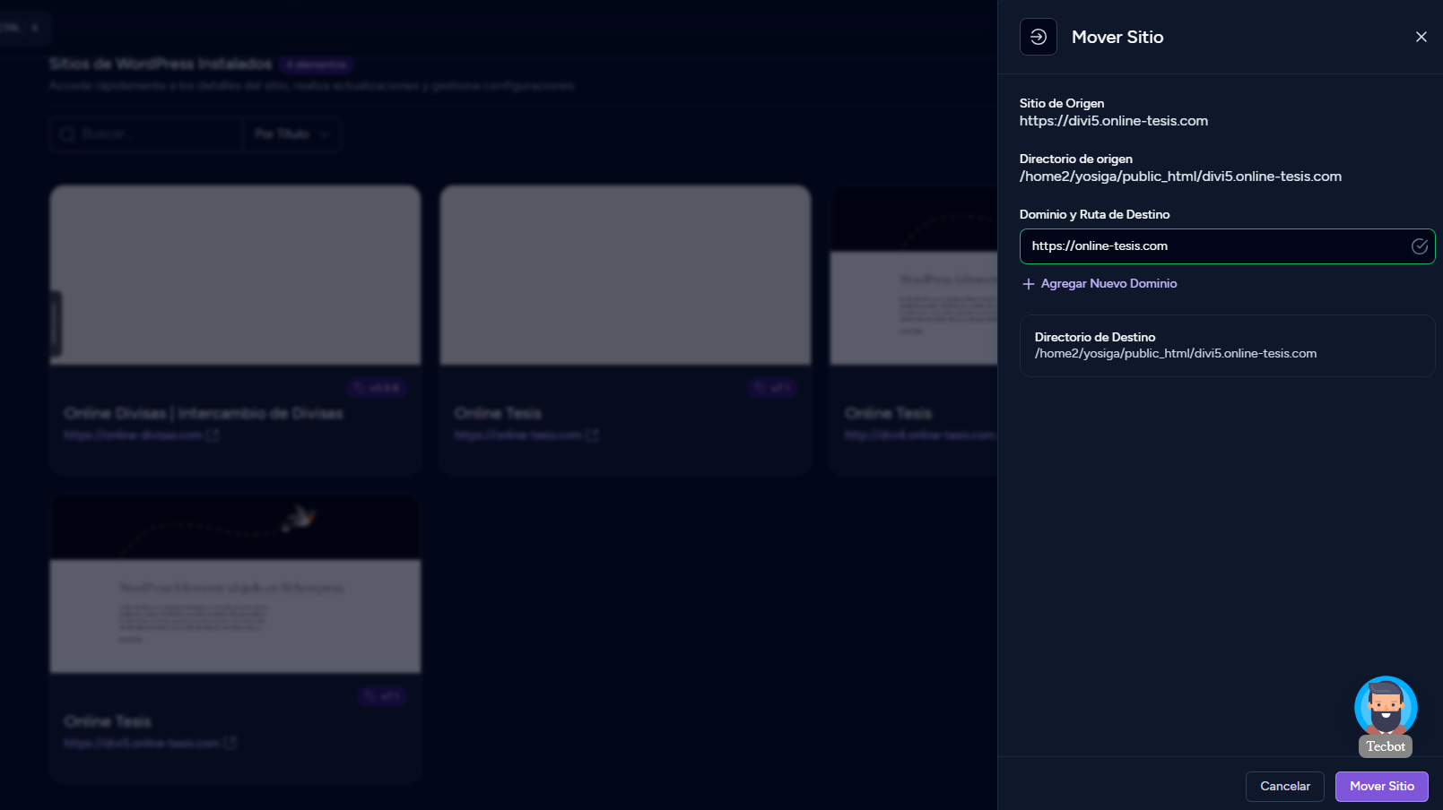

Me confundió un poco la guía recomendada, o hoy no estoy muy lucido. Les anexo una captura de pantalla para que por validen si es correcta mi selección.
La idea es que en la nueva instalación con el diseño en divi5.online-tesis.com y todos sus enlaces internos en la base de datos, y todo lo relacionado a SEO no se pierda.
En mi consulta anterior (que no se como referenciarla) me indican como debo hacer el movimiento para cumplir con el objetivo, pero tengo dudas y por ello les paso este capture de pantalla justamente en el PUNTO CRITICO, que la nueva instalación divi5.online-tesis.com se cambie por online-tesis.com
Por favor déjenme saber si es correcta mi selección.

Con respecto a lo que comentas en este hilo, sí, la selección que muestras en la captura es correcta y corresponde precisamente al paso que teníamos previsto. Veo que tienes seleccionado:
Origen:
 https://divi5.online-tesis.com
Destino:
 https://online-tesis.com
Además, tanto el origen como el destino apuntan al mismo directorio:
/home2/yosiga/public_html/divi5.online-tesis.com
Esto es importante porque confirma que no estamos moviendo nuevamente los archivos de Divi 5 a otra carpeta. La instalación permanecerá físicamente donde está actualmente y WPCenter realizará el cambio para que esa instalación deje de trabajar con:
y pase a trabajar con:
Durante este proceso, WPCenter realiza los cambios correspondientes tanto en los ficheros como en la base de datos de WordPress. Por tanto, en esta pantalla puedes pulsar “Mover Sitio”.
