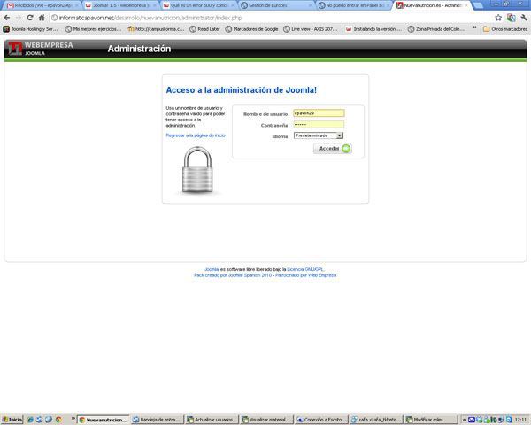

Tengo el siguiente problema, al intentar entrar en el panel de administración de mi joomla 1.5 ( ya metidos usuario y paswword) no me deja entrar, pero tampoco me pone que el usuario o la contraseña esten mal puestos. Debo de cambiar la contraseña en el usuario de la base de datos?

No es un tema de contraseña o usuario mal puestos, ya que lo indicaría con un mensaje de error.
A lo mejor has despublicado el plugin de autenticación de Joomla!, revisa en cPanel --> PhpMyadmin, el la base de datos de tu Joomla!, que en la tabla jos_plugins tengas publicado el plugin de autenticacion de Joomla!.

David, el tema es que no da ningún tipo de error:
Y ficheros error.log no he visto por ninguna parte.

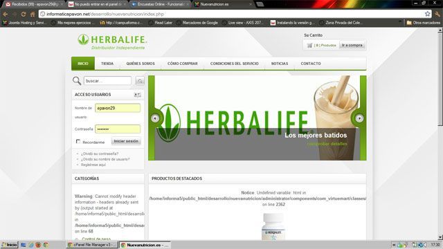

He visto que en el frontend da muchísimos errores, incluso hay uno referido al configuration.php el cual es crucial para que todo ande bien.
Prueba entrar desde el frontend con los datos del administrador y ve qué error da.

Desde el frontend, los errores que salen, comenzaron cuando estaba intentando que los precios de los productos se vieran sólo para usuarios registrados.
Pero no veo, ningún error del configuration.php, además, ¿cómo pruebo a entrar desde el frontend con los datos del administrador? (también se me queda la pantalla igual):

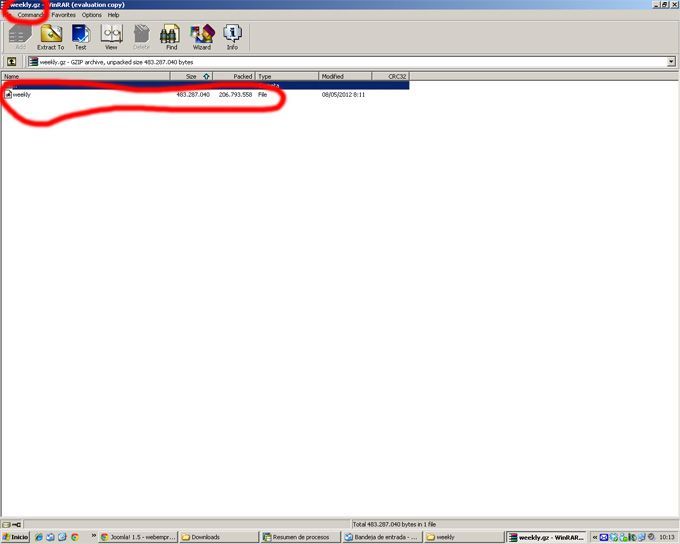

Por otra parte, al descargarme el archivo weekly.gz y descomprimirlo (lo he hecho con Winrar y con 7-zip), se me descomprime en un archivo 'weeky' sin extensión y sin nada más. No es como explica el vídeo.
¿Qué puede ocurrir?

Exactamente. Eso es según se explica en el vídeo, pero a mi se me descomprime en un solo fichero. Ese es el problema.
Lo he probado a descomprimir con Winrar y con 7-zip y siempre me lo descomprime en un solo fichero denominado 'weeky'
Adjunto captura de pantalla de Winrar:
