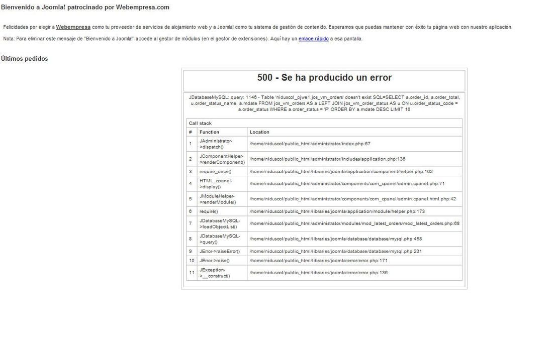

Hola, desde ayer esta caída mi pagina, al parecer el problema se origino con el componente Realestatemanager, cuando se subio la informacion y las imagenes de una propiedad.
Adjunto error log para que me puedan ayudar y un pantallazo

En el error_log se ve la siguiente línea:
[16-Jul-2012 15:09:29 UTC] PHP Fatal error: Allowed memory size of 134217728 bytes exhausted (tried to allocate 16777216 bytes) in /home/niduscol/public_html/libraries/joomla/html/html/select.php on line 34
Al parecer el proceso ocupa demasiada memoria, y por este motivo finaliza con un error 500, deberás de poner un ticket de soporte para que aumentemos la variable memory_limit de tu php.ini aun valor más alto e ir probando..

Gracias por la respuesta y la ayuda del equipo de soporte, la pagina ya esta al aire nuevamente, todo se origino con el componente Real Estate, de repente en una actualización, se multiplicaron los registros hasta 17000... quisiera saber a que se puede deber esto?, me preocupa que vuelva a suceder, me cambio a otro componente, lo reinstalo?
