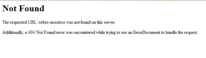

Hola, Tengo un problema, con las urls amigables, si en los parámetros elijo la opción si y en Usar Apache mod_rewrite tambien elijo si la web se visualiza bien en su pagina de inicio pero las demá
s presentan un error. Solo me pasa en esta web. Agradezco cualquier comentario. :blush:

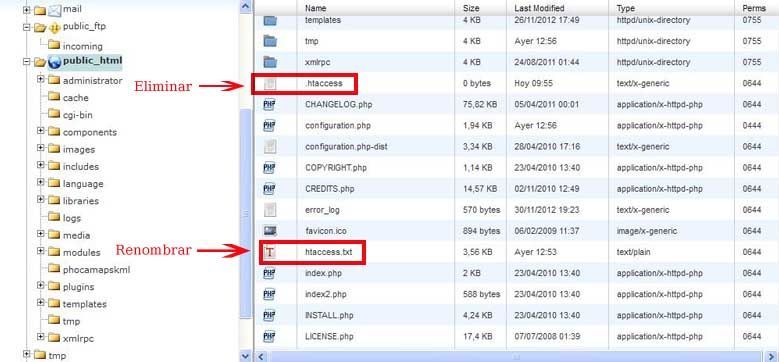

Hola Jose Antonio,
Es correcto, debes eliminar el fichero .htaccess vacío y renombrar el htaccess.txt para que funcione las url amigables.

Hola Jose Antonio,
Según la captura de pantalla es normal que te muestre el error 500, puesto que está vacío.
Elimina el .htaccess y renombra el htaccess.txt a .htaccess (por este orden).
