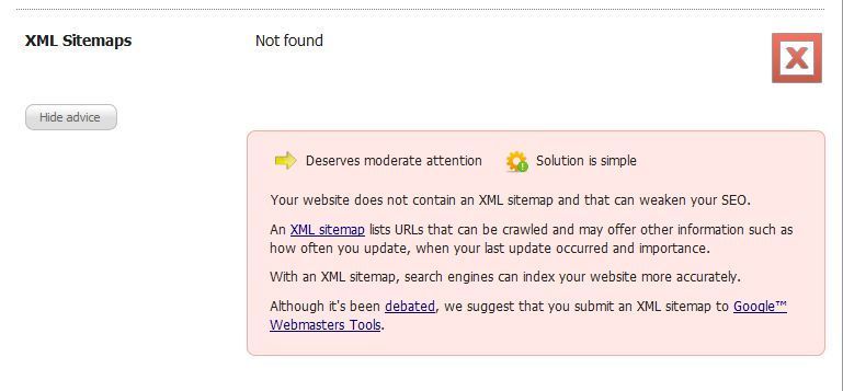

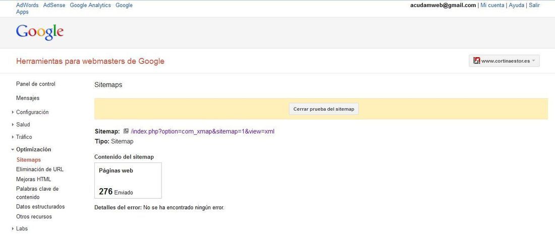

Bien, ya lo he hecho y sigo sin entender que pasa. Adjunto pantallazo en el que según herramientas para webmaster de google no hay error y según seoquake el sitemap xml no se encuentra. ¿Qué hago mal?

Por otro lado con respecto a lo que comentas del mapa del sitio, es extraño, personalmente confiaría en lo que me me indica las herramientas de google.

Lo que nosotros hemos utilizado son las Herramientas de Google de Webmasters.

¿Porque deduces que el no te funciona correctamente el XMAP? ¿Porque una herramienta de SEO como SeoQuake https://addons.mozilla.org/es/firefox/addon/seoquake-seo-extension te indica que no encuentra el sitemap?
¿ Cuando has añadido el sitemap en las Herramientas de Google de Webmasters, te muestra algún error ?

El problema es que no sé si hay un error con Xmap o no, según Seoquake sí, al menos me dice que no encuentra el sitemap. Ya he pedido ayuda también a Google para verificarlo... En herramientas de Google yo no detecto ningún error. ¿Puede ser que deba configurar en Xmap "Utilizar el estilo clásico..."?

Según veo te refieres a este plugin de navegador, http://www.seoquake.com/
Bueno es posible que tal vez demore un poco en actualizar su información ya según lo que veo es netamente informativo.
Tal como te comenté antes google webmaster tools es más confiable y no deberías complicarte con seoquake
Por otro lado para asegurarte de que tu sitemap es correcto te sugiero también darte de alta en las herramientas de webmaster de microsoft a través de bing : http://www.bing.com/toolbox/webmaster/

En herramientas para webmasters de Google no me muestra ningún error. En cuanto a darlo de alta ya lo hice. Entonces concluyo de momento que la información que me da seoquake no es fiable y dejo de preocuparme hasta poder contrastarlo con alguna otra herramienta de analisis.
