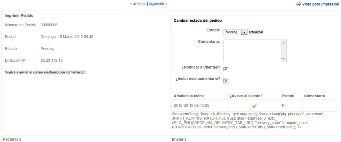

Bueno, por el error tienes razón, el fallo ha sido mio, no me había dado cuenta de que se compone de dos componentes a instalar, creía era uno únicamente y bueno, me faltaba el paso 3, pero en el paso 3 me dice...
he aceptado I agree to the terms listed above.
he aceptado Overwrite existing files
NO ACEPTE Ignore SQL query
Y me ha mostrado un error cuando he entrado a VirtueMart para comprobar que funionana, decía esto...
$tab->endTab(); // Delivery $lang =& JFactory::getLanguage(); $lang->load('plg_phocapdf_virtuemart', JPATH_ADMINISTRATOR, null, true); $tab->startTab( JText::_('PLG_PHOCAPDF_VM_DELIVERY_TAB_LBL'), "delivery_pane" ); require_once(CLASSPATH.'ps_order_delivery.php'); $tab->endTab(); // End Delivery $tab->endPane(); ?>

Hola JoseLuis,
parece que has modificado el fichero pero no has introducido las etiquetas de apertura y cierre de código PHP.
Ese código debería ir entre etiquetas:
Si ya está así, comprime el fichero en un zip y adúntalo aquí para que veamos los fallos..

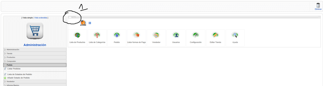

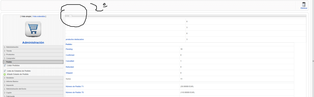

José Luis Cañas Del Olmo
Respuestas: 140
Hola David, buenos días
Mira, te explico. Tenía por cerrar el (?>) no me di cuenta, pero aún así, creo que no está correctamente configurado y no se muestra como debería.
He adjuntado unas capturas de pantalla para que puedas revisarlo a ver que te parece, pero me da que no es la forma como debería de quedar finalmente
Muchas gracias por la ayuda
Respondido : 20/03/2012 9:48 am

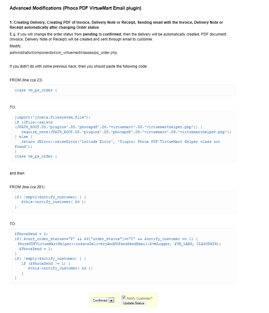

Por fin he podido reparar el error, reinstalé un backup y bueno, ahora parece que todo está en su sitio correctamente, pero no me aparece, después de haber instalado el plugin phocaemails la opción como indica que debería haber aparecido.
He realizado TODAS las modificaciones que se indican en esta dirección http://www.phoca.cz/documents/18-virtuemart/399 e instalado cada componente, plugin y lenguaje paso a paso según iba correspondiendo.
Adjunto captura de lo que me gustaría que apareciera y no aparece. Indico que esto que me falta es para enviarle un email al comprador en el momento de haber realizado el pago y ver que todo está correcto.
Una pregunta, esta opción debería aparecer dentro de VirtueMart en el apartado listar pedido / pedido ?

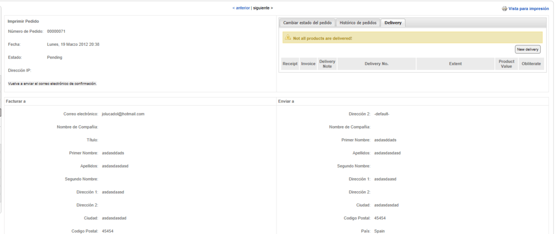

Hola José Luis ,
La captura de pantalla noAPARECE.png indica los cambios a realizar para que funcione correctamente el componente. No se si deseabas enviar otra. ¿Donde indicas que tiene que aparecer el Phoca Emails, nos puedes enviar captura de pantalla de como se muestra ?
Respondido : 30/03/2012 9:23 am

Hola Jordi, buenos días
La cuestión es que en esta captura aparece lo que NO aparece en mi pantalla, es decir, he instalado el plugin, pero no encuentro ninguna opción dentro de virtuemart en el apartado que corresponde cuando se genera la factura para poder enviar a ese cliente dicha factura.
Quería indicar con esta captura si existía algún tipo de fallo y también, que era lo que debería aparecer que no encuentro por ninguna parte. Si te fijas abajo, es esto de lo que hablo Jordi.
Muchas gracias por tu ayuda
Respondido : 30/03/2012 10:06 am
Hola José
Para que aparezca como un tab la opción de factura, deberás realizar la modificación de algunos archivos.
En este enlace estan los pasos a realizar:
Indícanos los archivos que modificaste, puedes enviar los archivos comprimidos para verificarlos.
No olvidar realizar una copia de los archivos que has modificado.
Respondido : 30/03/2012 4:37 pm
