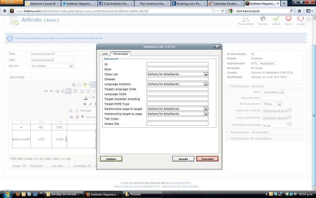

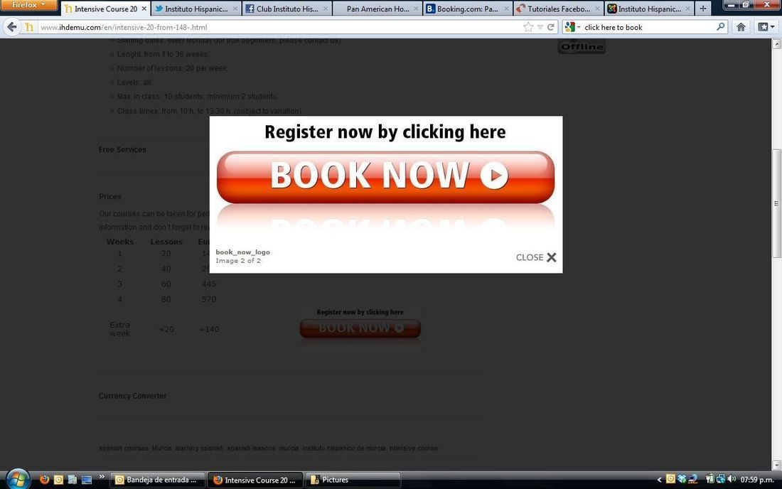

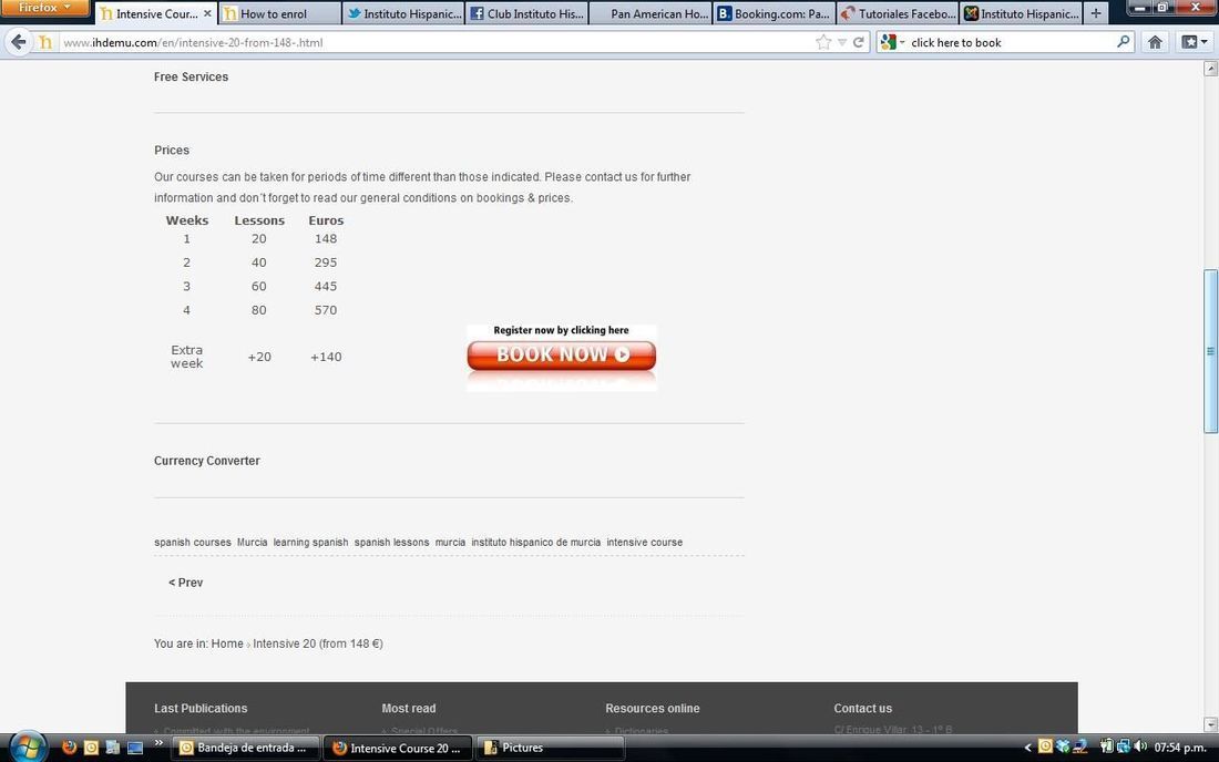

He intentado añadir una imagen a un artículo - imagen 1 - para que enlaze al picar en ésta con otro artículo de nuestra misma web:
http://www.ihdemu.com/en/formulario-inscripcion/how-to-enrol.html
El problema es que al picar la imagen aparece la imagen ampliada en vez de dirigirme a dicho artículo. Añado pantallazos del proceso para que me digáis qué puedo haber hecho mal.

Hola felipe,
¿Puedes facilitar aquí el código que envuelve la imagen?
es decir, deshabilitas el editor JCE de tu Gestor de Artículos [show/hide] y seleccionas el texto de la etiqueta que envuelve la imagen del botón y lo pegas en un post entre las etiquetas
 tu codigo [/c ode] para que podamos analizarlo.

Accedo al artículo en cuestión http://www.ihdemu.com/en/intensive-20-from-148-.html y no se visualiza la imagen de "book now" que muestras en las capturas de pantalla.

Sí que deberías de colocar la imagen de nuevo para que la podamos revisar. De todas formas, he estado revisando este y otros artículos de tu web y parece que en tienes activado el plugin ja_thumbnail o uno similar.
Este tipo de plugins se encargan de generar imágenes de un tamaño determinado para colocar dentro de los artículos de Joomla de forma que, cuando se pulsa sobre ellas, se muestra la imagen completa.
Es un sistema muy adecuado cuando queremos tener una web de noticias, ya que nos permite despreocuparnos del tamaño de la imagen original, aunque cuenta con la desventaja de que las imágenes no se puede usar como enlaces.
En la configuración del plugin ja_thumbnail (en el caso de que sea este el que estés usando), existe la opción de tener excepciones a su uso en algunos artículos, de forma que para ellos la imagen se mostrará con el tamaño original y sí que podrás crear los enlaces.
