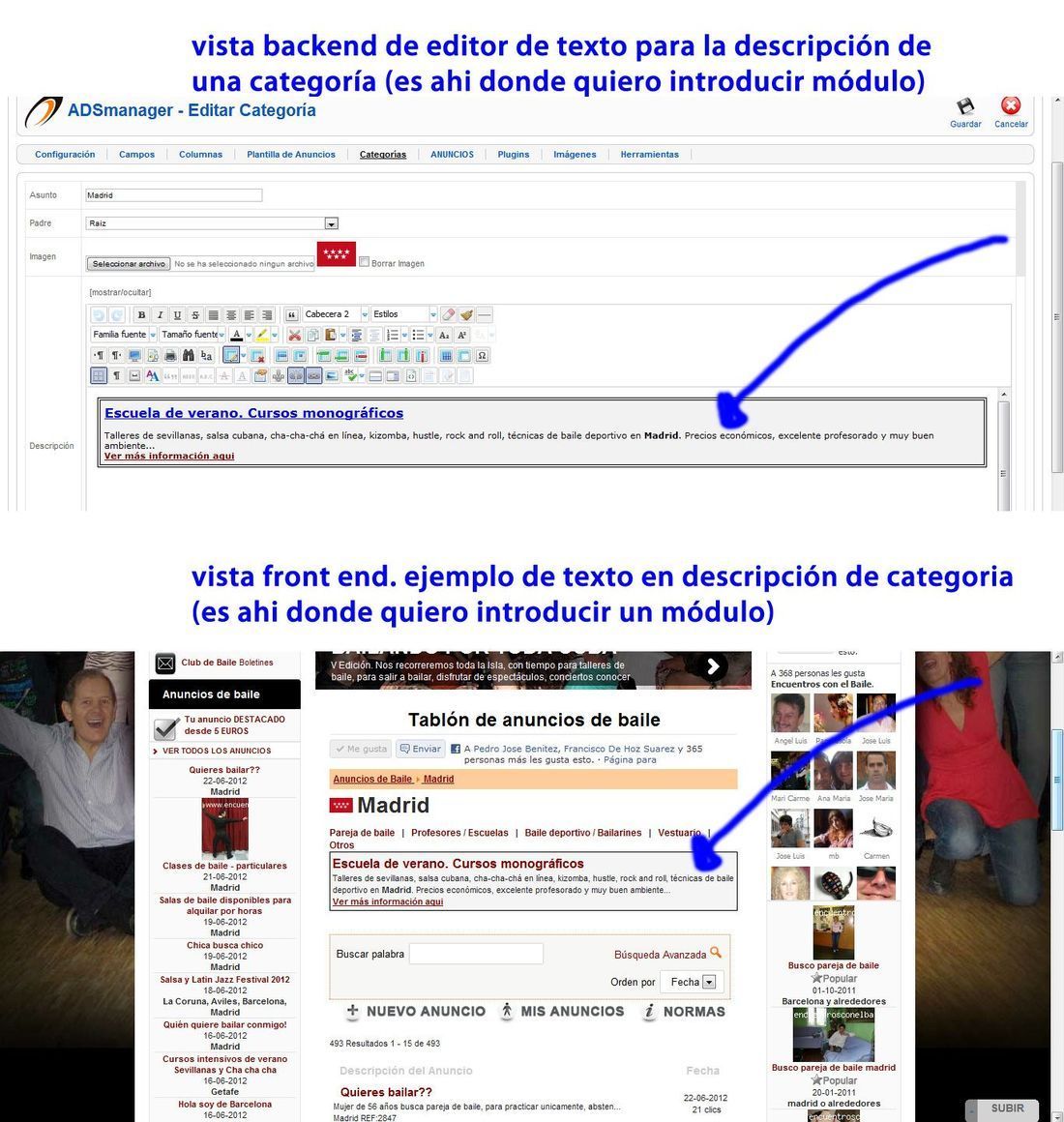

Cada categoría en adsmanager tiene un espacio para una descripción.
Es en ese espacio donde quiero insertar un módulo. Pero el plugin "loadmoduleintoarticle" que vengo utilizando para los artículos no me funciona aquí.
¿Cómo podría hacer para mostrar un módulo ahi?

Hola Aitor,
El plugin que indicas, funciona en los contenidos de Joomla!, y no en componentes de terceros.
Puedes probar a utilizar el plugin Content - Load Module que lleva por defecto. No lo he probado en Adsmanager por lo que no te puedo asegurar que funcione.

Gracias Jordi, pero el plugin que mencionas veo que funciona ok con los artículos, pero no en este caso para adsmanager.
En el foro adsmanager veo algunos post http://forum.joomprod.com/viewtopic.php?f=2&t=2145 pero no hay solución (a no ser que sea tirando de código)
Alguna otra posibilidad? Sería muy últil para mi web!

Hola Aitor
He revisado los módulos de http://extensions.joomla.org/extensions/extension-specific/adsmanager-extensions pero solo hay módulos relacionados con la extensión.
Prueba con el Modules Anywhere http://extensions.joomla.org/extensions/core-enhancements/coding-a-scripts-integration/embed-a-include/6402

Perfecto! Funciona. Gracias.!
