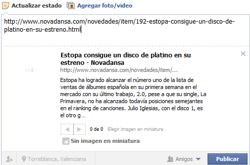

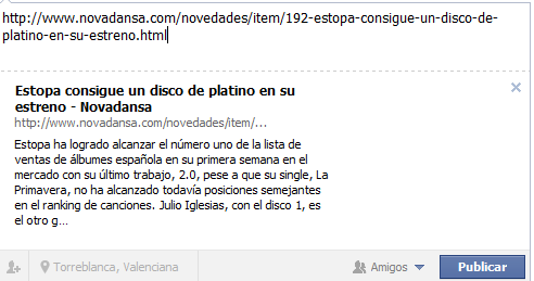

Muestro estas dos imágenes cuando intento subir el articulo , por medio del botón me gusta de mi web o directamente en facebook , se queda un momento como buscando la imagen para después
poner el articulo sin imagen, esto para artículos con k2 , en cambio para artículos de joomla no hay ningún problema y me sube la imagen directamente.

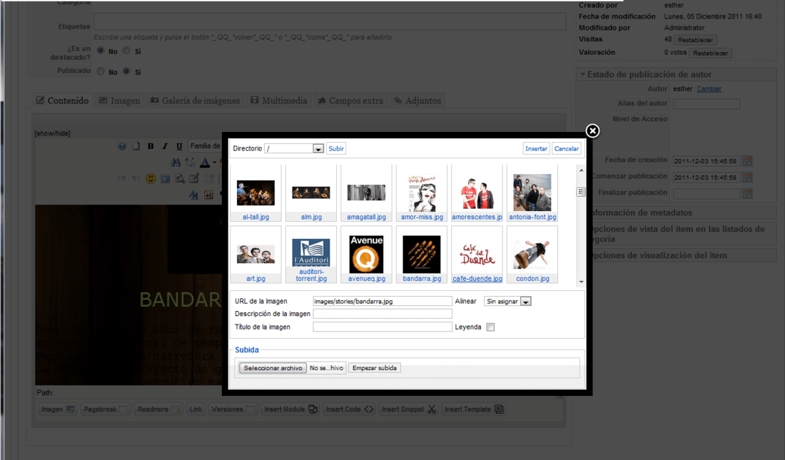

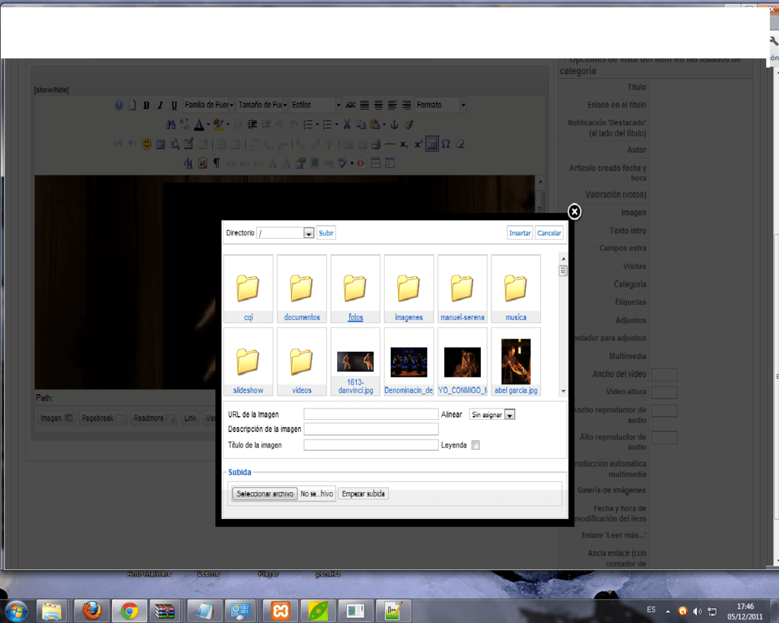

Por lo que parece que no es un problema del servidor, por favor haz capturas de pantalla de uno de los artículos que sepas que facebook no obtiene la imagen, pero de la parte de administración, no del backend, y comprueba si en el campo imagen en k2 has puesto alguna imagen.
Respondido : 05/12/2011 4:20 pm

🙁 Discúlpame no creo haberte entendido del todo te paso las captura de las imágenes , no se si te refieres a estas si no es así , dímelo para enviártelas
gracias
Respondido : 05/12/2011 4:49 pm
David Noguera
Respuestas: 4433
Hola Juan,
en la pestaña Imagen has puesto alguna imagen??
Me refería a esa captura, pero de la pestaña Imagen..
Prueba a poner alguna Imagen en la pestaña imagen y depsués compartir en el muro a ver si sale..

Subo otra vez la imagen de la pestaña, si que me aparece en la web pero no en facebook
Respondido : 05/12/2011 8:14 pm
