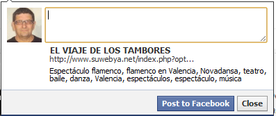

1º Bueno el problema debe estar en K2 e importado K2 (completo) a una nueva web con una instalación quickstart de Musicity, donde antes de importar funcionaba correctamente el botón de facebook al importarlo a dejado de subir imágenes , por lo que deduzco que el problema esta en K2 (eso creo yo) me podías indicar para importar los artículos solo los artículos de k2 con el componente ( K2 Import / Export ) que debo seleccionar para probar si importando solo los artículos, no todo k2 soluciono el problema .
pero creo que el problema esta aquí:
2º En esta web antes de importar todas las imagenes e importado (k2 con los artículos pero sin las imágenes) a un articulo le he puesto una imagen al azar, entonces funcionaba , despues he importado las imagenes y el articulo a enlazado con su imagen original pues este articulo si que me sube la imagen puesta al azar , pero en el resto de articulos ya no me sube la imagen.
esta es la url del articulo que si me deja subir la imagen.-
http://www.suwebya.net/index.php?option=com_k2&view=item&id=42%3Ael-viaje-de-los-tambores
la url de la imagen que si sube a facebook es:
la url de otro articulo pero ya con su imagen original que he importado y no sube es:
http://www.suwebya.net/index.php?option=com_k2&view=item&id=238:mejor-condon
la url de la imagen que no sube a facebook es:
Creo que este es el problema , pero ¿como deberia solucionarlo?

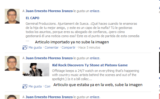

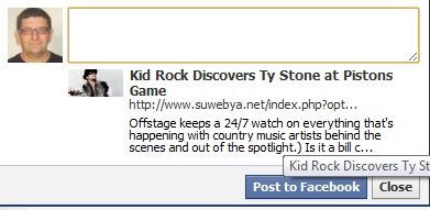

Subo dos capturas
Esta es de un articulo que estaba en el quickstart y que si que encuentra la imagen
Esta otra es de un articulo importado y facebook no encuentra la imagen
Respondido : 07/12/2011 10:20 pm

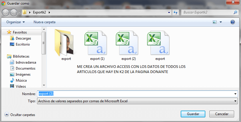

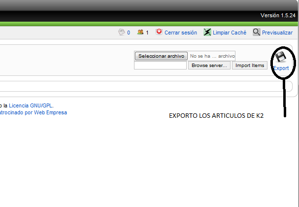

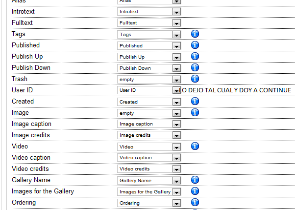

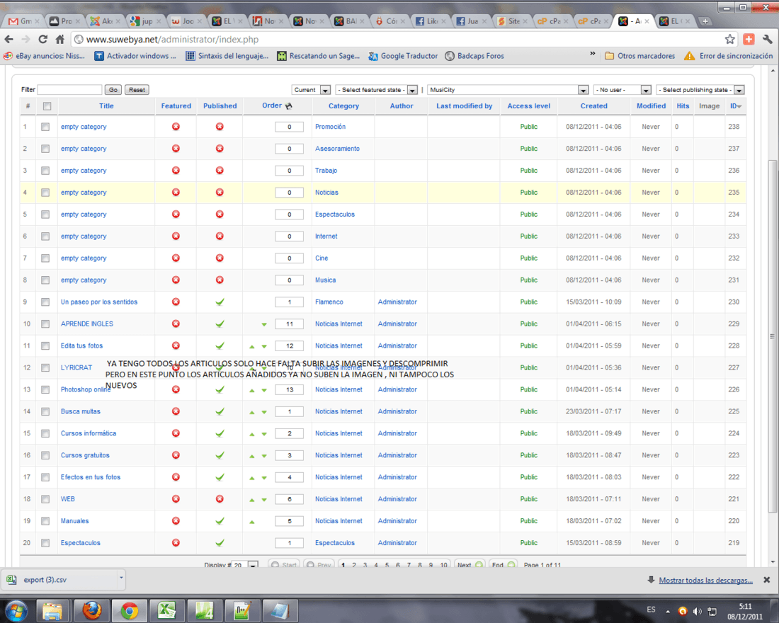

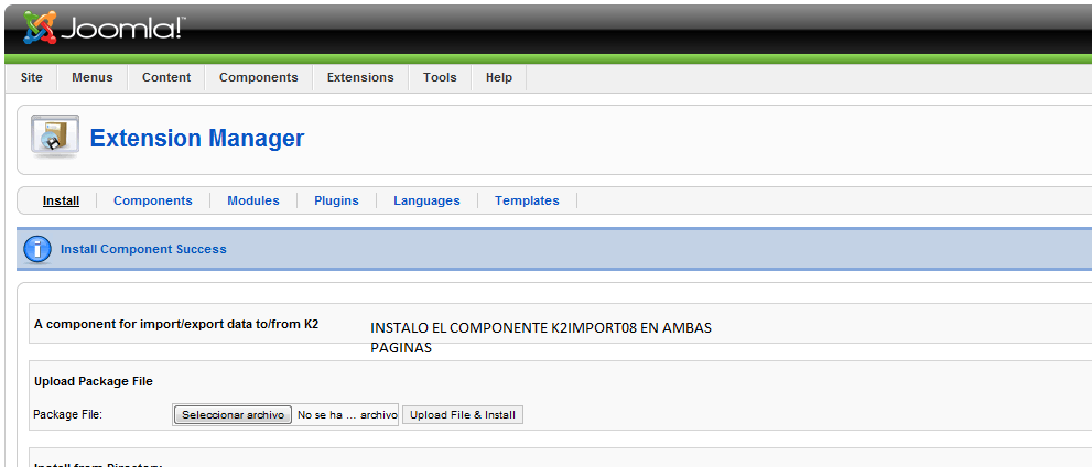

1º Instalo componente k2import08
2º Exporto de la web donante los archivos
3º Importo los archivos a la nueva web
4º Instalo los archivos
5º Ya están los archivos en la nueva web a falta de descomprimir las imágenes que he comprimido
y las descomprimo en la nueva web
6º Vuelve a pasar lo mismo los archivos que estaban en la web receptora suben la imagen los archivos importados ya no la suben pero los nuevos tampoco

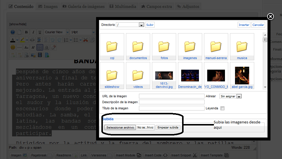

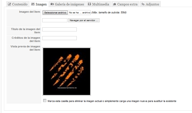

Yo antes subía las imágenes seleccionando el articulo de la siguiente manera.
Ahora subo la imagen desde aqui:
De esta forma los artículos nuevos si los pongo en facebook si que me sale la imagen para los artículos anteriores tengo que copiar el contenido pegarlo en un articulo nuevo y subir las imágenes de nuevo así funciona
