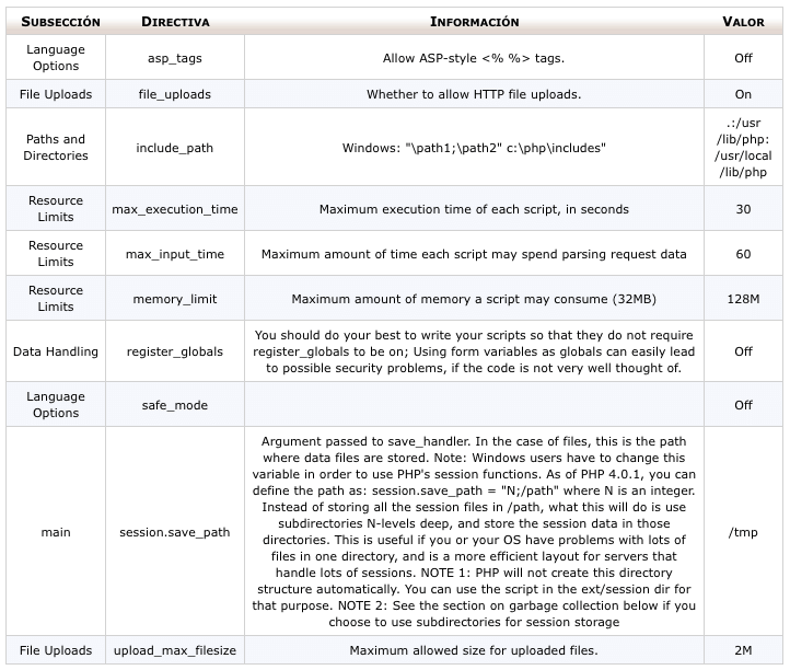

Tengo un problemilla con la recuperación de usuario/clave en mi joomla. Tengo instalado Community Builder 1.7.1 con el plugin Cb Capcha 2.2.1 y no funciona...
La verdad es que no se que puede ser, porque he mirado la configuración tanto del componente como del plugin y esta correcta, está como en otro joomla que tengo de anuncios, con la diferencia que en uno funciona y en otro no, no se que puede ser, si es problema de curl o de qué...
Paso un pantallazo de mi configuracion php
¿Podéis echarme una mano con esto?, seguro que al final es una toteria, pero yo no doy con ello...
Edito:
He visto que existen una serie de funciones deshabiitadas..., en la imagen adjunta 2, ¿es posible que alguna de ellas se encarge de esto?
Gracias otra vez

Hola jose antonio,
Las variables que comentas que están en "Off" es así como deben estar y no afectan a las funcionalidades de Joomla!.
