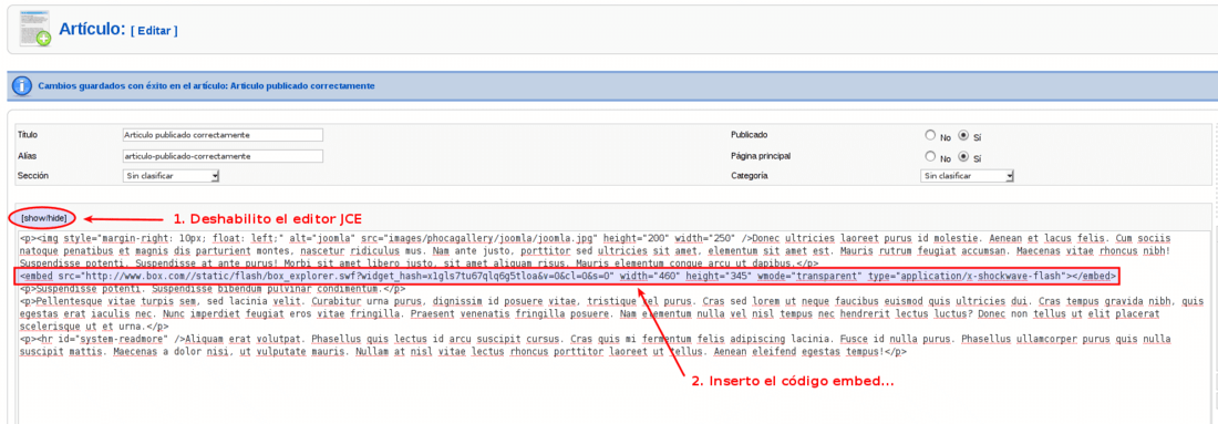

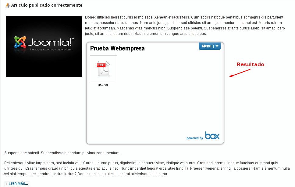

Hola Jose,
Sigo pensando que algo haces incorrectamente.
He cogido tu código embed y lo he insertado en un artículo de Joomla! previamente deshabilitando el editor JCE (que luego no habilito).
El resultado es el siguiente:
Respondido : 15/01/2012 11:34 pm
