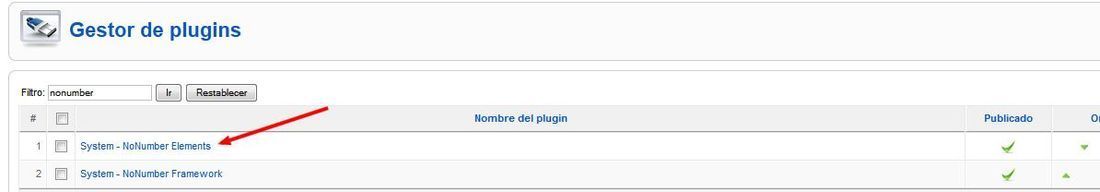

El plugin NoNumber! Elements lo encuentras en el gestor de plugins, te adjunto una captura para una mejor visualizacion:
