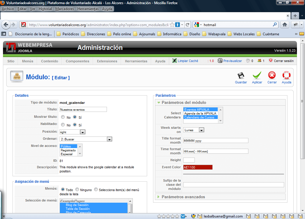

No, si el Calendar ya sé utilizarlo. Mi duda es sobre la extensión para Joomla. Como veis en la siguiente imagen, sólo ofrece la posibilidad de utilizar un color para todos los eventos (sin distinguir entre los calendarios). Quería saber si existe la posibilidad (modificando código o algo) de incorporar más colores según el calendario seleccionado en el módulo del GCalendar. Saludos y Gracias.

Hola Juan
El cambio solicitado es complejo e implica hacer modificaciones al core del módulo. Si esto es importante para tu proyecto te sugiero buscar otra extensión, lo que es más práctico.

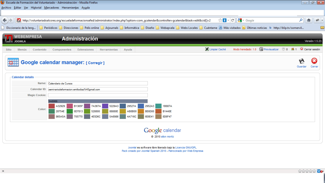

Nos puedes enviar unas capturas de pantalla en las que veamos en la administración del componente la inserción de las ID's.
En tu sitio web http://www.voluntariadoalcores.org/escueladeformacionsefed , ¿en donde se muestran estos calendarios ?
Saludos,
Respondido : 21/09/2011 7:20 am
 Juan
Respuestas: 297
Buenas. Os adjunto dos capturas de pantalla. En la primera os muestro la ID del calendario:

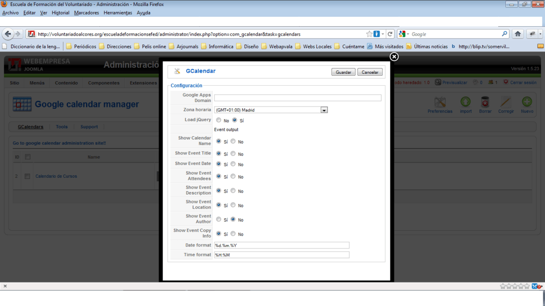

A continuación también muestro las preferencias del componente:
El calendario se muestra en la parte derecha, el un módulo de Google Calendar (mod_gcalendar). Pero se observa el problema que os comento. Saludos y Gracias.
Respondido : 21/09/2011 8:21 am
