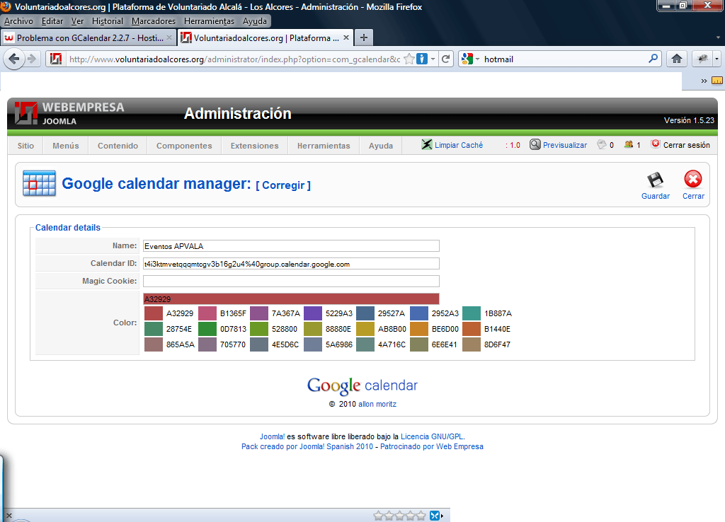

Hola Juan,
Entiendo que la captura de pantalla, en la que se muestra la id, es la que no te funciona. ¿Nos puedes enviar una captura de pantalla de la administración, en la que te funcione la id?.

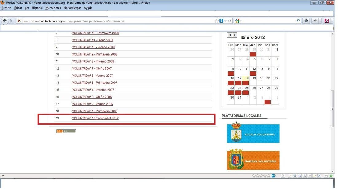

Pues aquí adjunto una captura de pantalla de un calendario donde sí me funciona la ID perfectamente y está alojado en la web principal: www.voluntariadoalcores.org:
Saludos y Gracias.

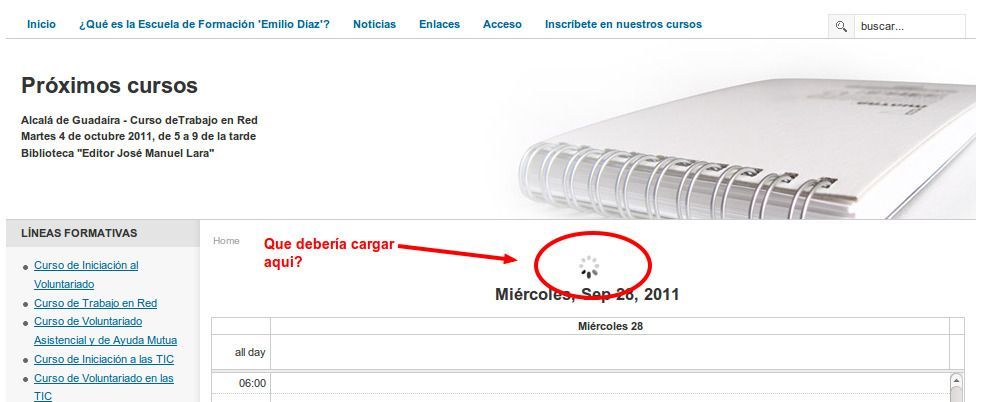

Pero entonces no se mostrarían los eventos, ¿no es así? El problema es que los eventos se muestran, por lo que la ID debe de funcionar bien. Lo que no se muestran son los detalles del evento al pinchar en el calendario. ¿Qué podría hacer? Saludos y Gracias.

Este es un ejemplo de Url donde se muestra que no se cargan los detalles del evento en cuestión:
http://www.voluntariadoalcores.org/escueladeformacionsefed/index.php?option=com_gcalendar&view=day&gcids=2#year=2011&month=09&day=28
Saludos y Gracias.

Al parecer el problema es con las urls, por ejemplo esta página en que item de menú esta?
http://www.voluntariadoalcores.org/escueladeformacionsefed/ , se marca el inicio.
Luego si deshabilitas las urls amigables es posible que si funcione.
Puedes también intentar asignar tu página a un item de menú y ver si funciona.
Respondido : 24/09/2011 4:19 pm
 Juan
Respuestas: 297
¡Ya está solucionado! Efectivamente, el problema es que no cargaba porque tenía un problema con las urls. Activé la opción de URL Amigables y ya funciona perfectamente. Por fin hemos dado con la tecla, porque me tenía totalmente desconcertado. De veras, muchas gracias a todos.
