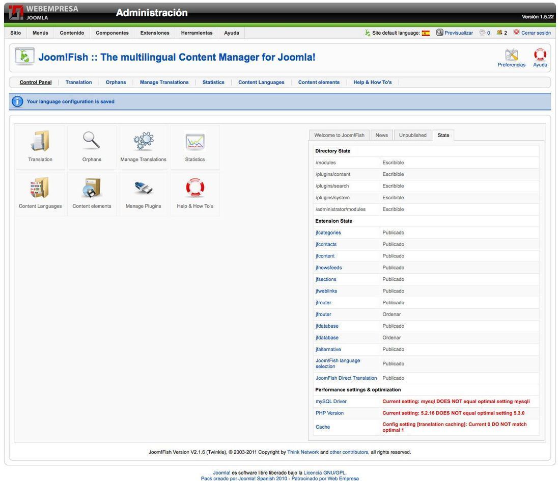

Mientras actualizaba idiomas probando por si funciona me han salido los avisos que te mando en la siguiente captura,
saludos
Respondido : 04/04/2011 8:55 pm

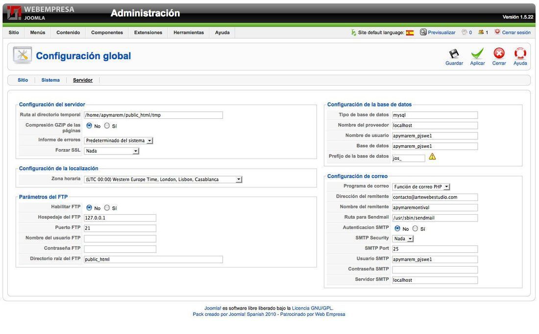

¿Estas utilizando mysql o mysqli? según la captura mysqli ¿por?.
Sabemos que es más rápido que mysql pero claro tampoco sabemos como se puede comportar con extensiones como JoomFish.
Copia el texto del warning directamente y pégalo aquí para poder hacer algunas búsquedas.

No se porque, hace unos dias hice unas pruebas para url amigables. ¿Puede ser que cambiara algo?
Te mando el texto
mySQL Driver Current setting: mysql DOES NOT equal optimal setting mysqli
PHP Version Current setting: 5.2.16 DOES NOT equal optimal setting 5.3.0
Cache Config setting [translation caching]: Current 0 DO NOT match optimal 1

En Configuración Global, Servidor, Configuración de la base de datos, Tipo de base de datos ¿que tipo tienes puesto?.
Respondido : 04/04/2011 9:27 pm
 Puy
Respuestas: 79
mysql
te mando la captura

Respecto a los mensajes, parecen más de temas de optimización que mensajes de error. No se si has probado en vez de usar en la configuración global de Joomla!, el tipo de base de datos, cambiar de mysql a mysqli.
