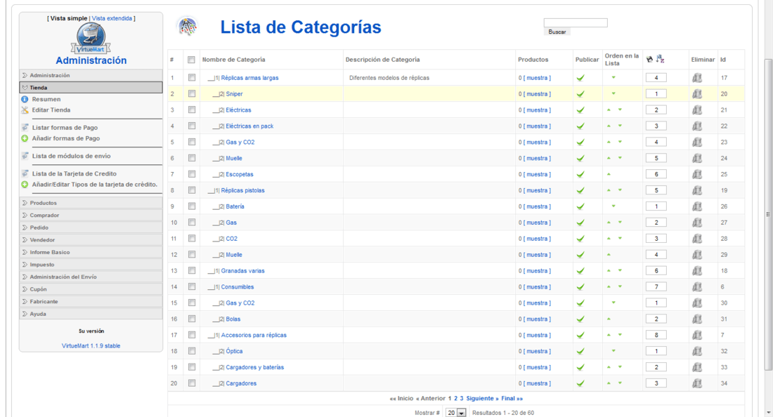

Según tu url, es como si la subcategoría aún no tuviera nombre, puedes enviar una captura de pantalla de cómo tienes las subcategorías en el backend de virtuemart.

Hola John, gracias por responder.
Cree un producto de prueba, pero continuaba sin salir la subcategoría. Te adjunto la imagen que me has pedido.

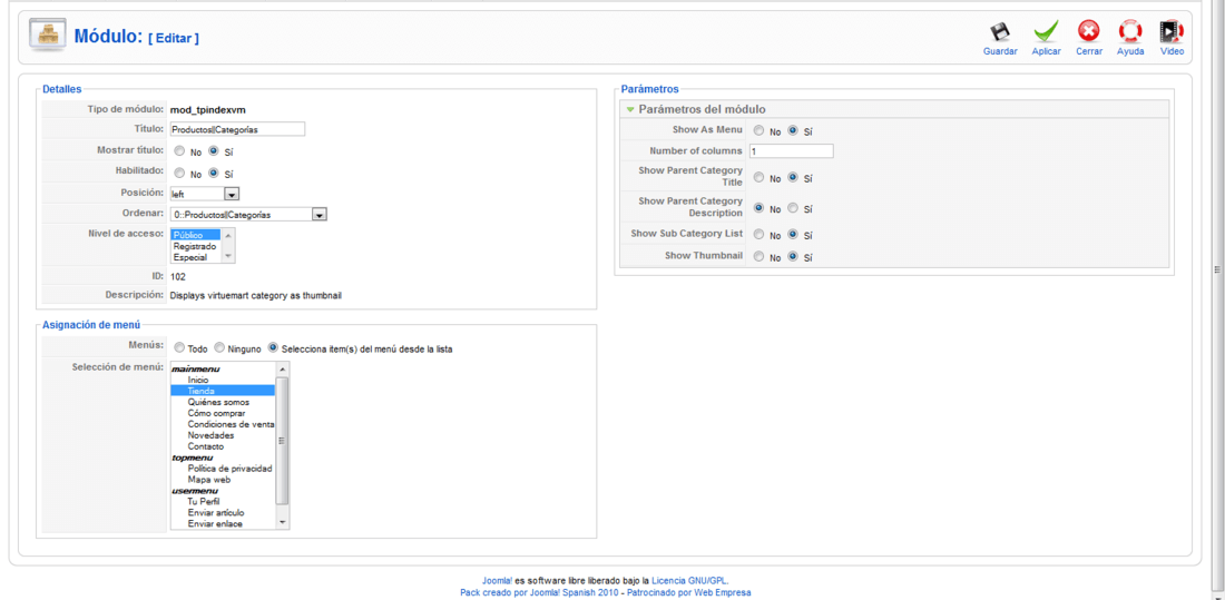

Envíanos una captura de pantalla de la configuración del módulo Productos||Categorías para que comprobemos que es todo correcto.

Aquí te lo dejo, Pablo.

Veo que la configuración del módulo es correcta. Es posible que los problemas sí que se deban a los cambios que hayas podido aplicar en el archivo helper.php, de forma que no se estén cargan correctamente las subcategorías.
Vuelve a dejar la versión original del archivo helper.php, para comprobar si de esta forma se muestran las subcategorías. Por si no tienes, te lo adjunto aquí comprimido en un zip.
