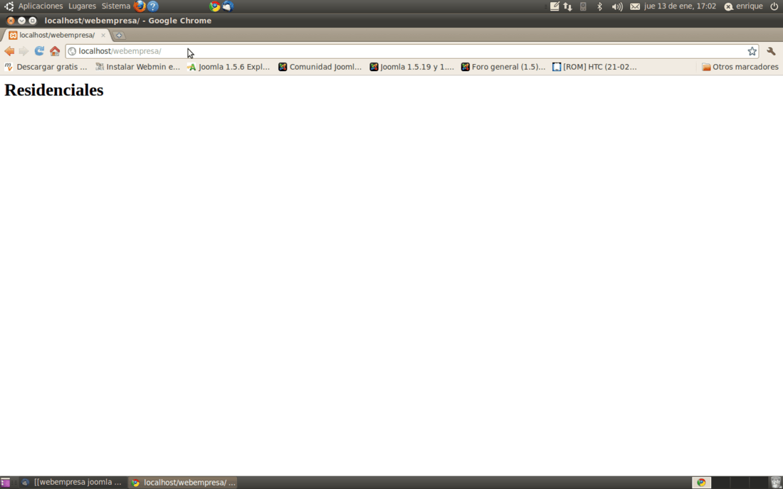

¿ Podrías, si eres tan amable, enviar una captura de como te aparece el fronted?
ResponderCitar
Respondido : 13/01/2011 12:36 am
Enrique
 Enrique
Usuario eminente
x Gnumax
Te envío adjunto un pantallazo del frontend
A continuación te muestro el código fuente del pantallazo por si te sirve de ayuda.
Hola dianium,
Cuando menos es extraño ciertamente, no tiene mucho sentido que te salga eso así.
