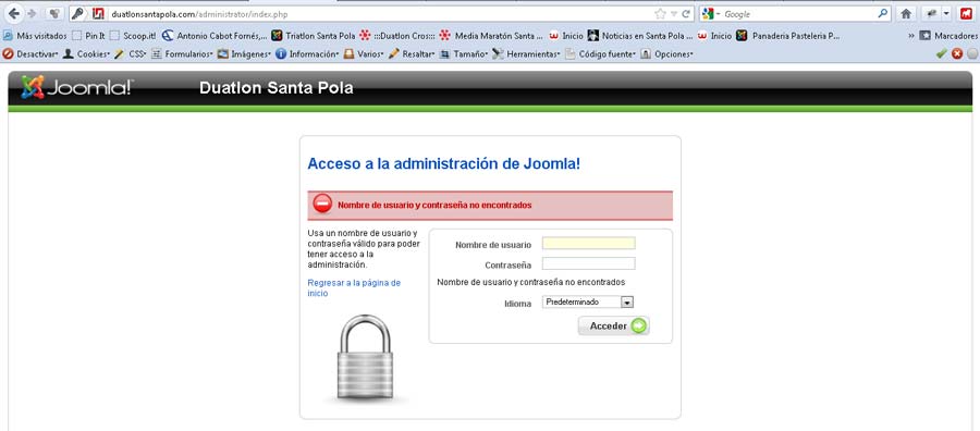

Pero no puedo acceder a la administración. Le pongo el usuario y contraseña y me dice que son incorrectos.
Cambio la contraseña desde el cpanel. Vuelvo a probar e igual datos incorrectos.

Reinaldo Soler
Respuestas: 128
Exactamente dice el mensaje: usuario y password noencontrado.
Envio imagen.
SAlu2.
