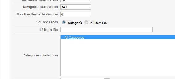

Tengo una pequeña duda, he instalado el modulo lof k2 slidshow en mi pagina, y me va perfecto. Mi duda es como puedo conseguir que con este modulo, el slideshow se vea en varias secciones, por poner un ejemplo, en la seccion de portada, en la de noticias, etc....pero que evidentemente cada slideshow solo muestre las noticias de su seccion, ya que si he visto que se puede poner el slideshow en todas las secciones que queramos, pero siempre en todas ellas con la mismas categorias de noticia.
Gracias de antemano y agradezco mucho vuesta ayuda.
Respondido : 08/08/2010 11:02 pm
Hola longy,
Se me ocurre que puedes clonar el módulo Lof SlideShow for K2 tantas veces como necesites reproducirlo en tus categorías o apartados a mostrar y luego cada uno de esos módulos lo actives solo para el ítem de menu de la categoría que le corresponda y en los parámetros del módulo le digas que solo cargue los ítemes de artículos relativos a la misma, ya sean de Joomla! o de K2, bien por la propia categoría(s) o por los IDs.
Te dejo una captura que supongo ya conoces, de la parte donde configuras cada categoría en cada uno de los módulos clonados.
