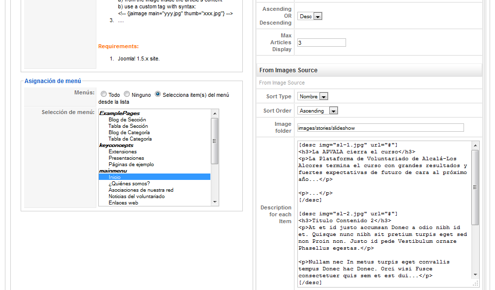

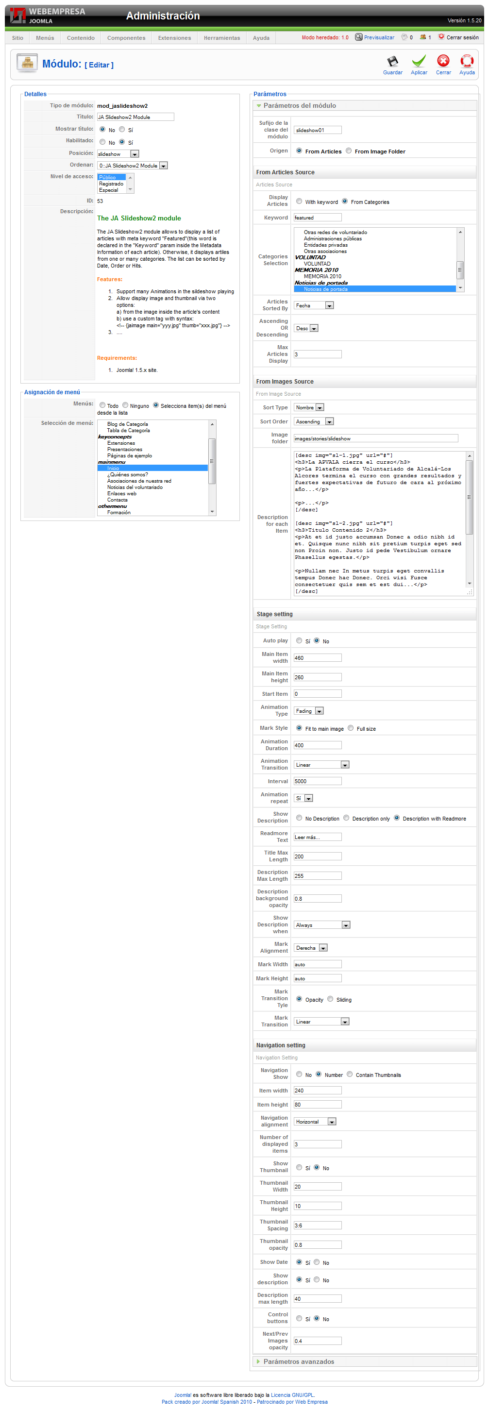

Yo no trabajo con la demo sino con la plantilla completa. En cualquier caso, adjunto la captura de los parámetros del módulo.
¿Qué podría hacer para solucionar el aspecto que actualmente tiene? Saludos.

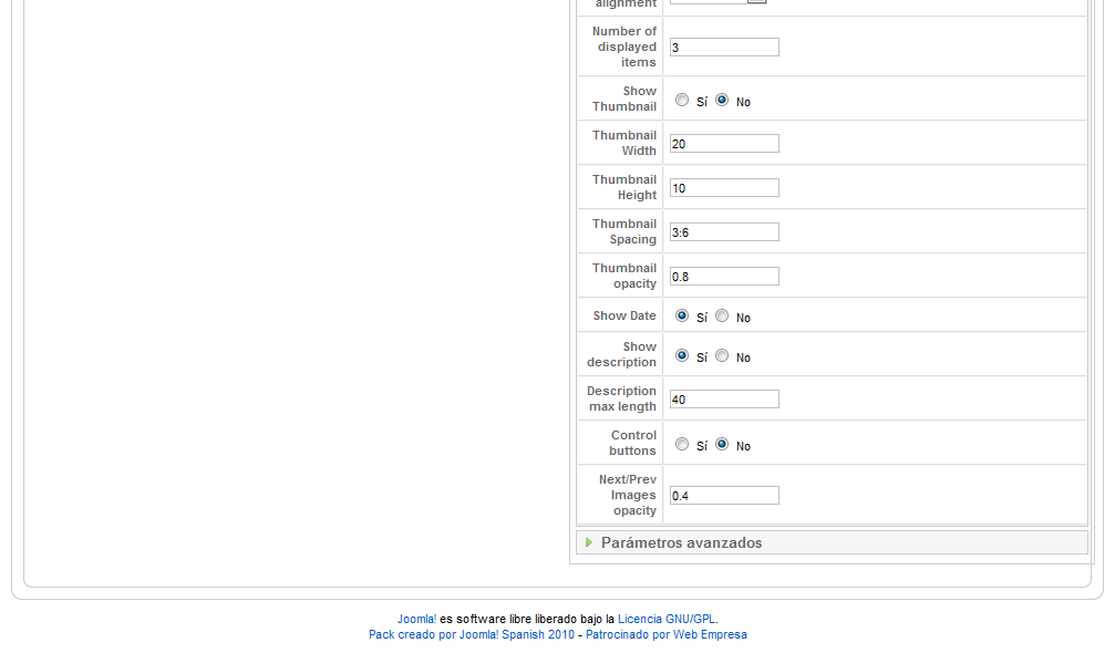

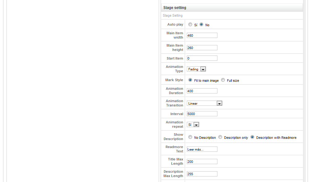

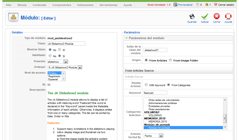

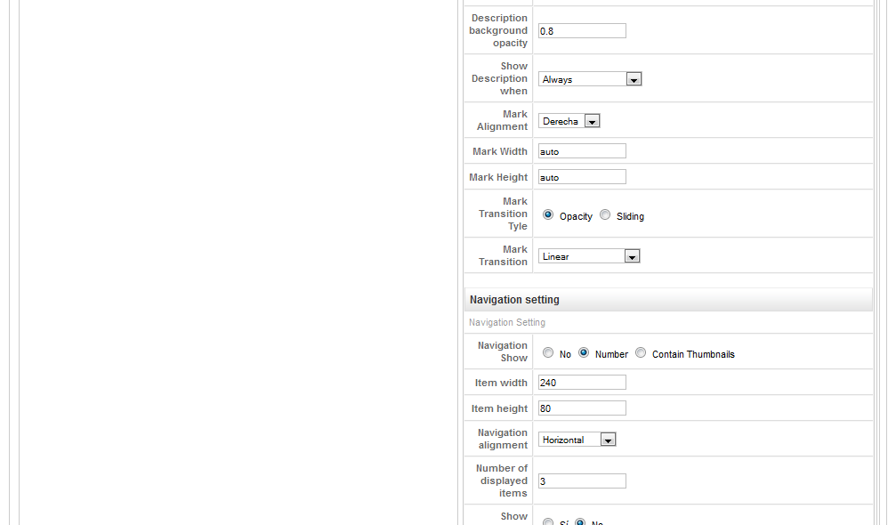

Ok, adjunto 5 partes de la configuración de parámetros que tiene el módulo. Saludos.

Si amplias el valor de Main item width a 600 por ejemplo ¿como se muestra?

Sí, pero si accedes ahora a la web: www.voluntariadoalcores.org podrás ver el módulo como estaba al inicio. Es cuando selecciono en los parámetros el origen "from articles" cuando se descoloca todo. Si conservo la opción "from image folder" se visualiza correctamente como ahora. Pero eso me obliga a introducir las fotos una a una en la carpeta del módulo. Y sobre todo, me imposibilita enlazar la noticia del módulo principal con las noticias destacadas que quiera publicar. ¿Qué puedo hacer entonces?
