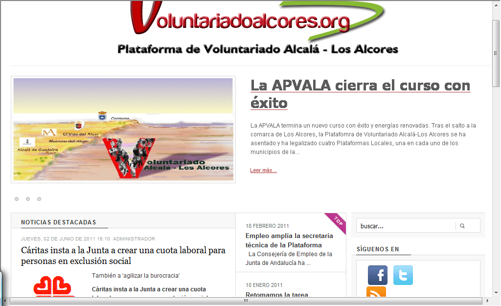

A través de tickets habéis conseguido configurar bien el módulo y que se actualice perfectamente desde la sección Noticias de portada. El único inconveniente que he encontrado -y buscando por la web parece que es relativamente frecuente- es que en ese módulo, el texto se ve pixelado en Internet Explorer 9, podéis verlo aquí: www.voluntariadoalcores.org. Me da un poco de reparo que se vea así especialmente por ser la portada. ¿Habría alguna forma de corregirlo? Gracias y saludos.

He realizado lo que has puesto pero sin resultados. En IE siempre salen las letras pixeladas, aquí reporto una muestra de cómo se veía con los cambios realizados.
¿Qué más puedo hacer? ¿Existe alguna extensión o plugin que compatibilice fuentes en IE con Joomla? Gracias y Saludos.

La propiedad font weight la quité anteriormente del CSS del template y es cuando se ensanchan las letras quedando como la imagen que adjunté antes, igualmente pixelada. He comprobado y el plugin IE8 Compatibility está activado y funcionando por defecto. Es decir, estoy igual que antes. ¿Podría hacer algo más? Muchas gracias. Saludos.

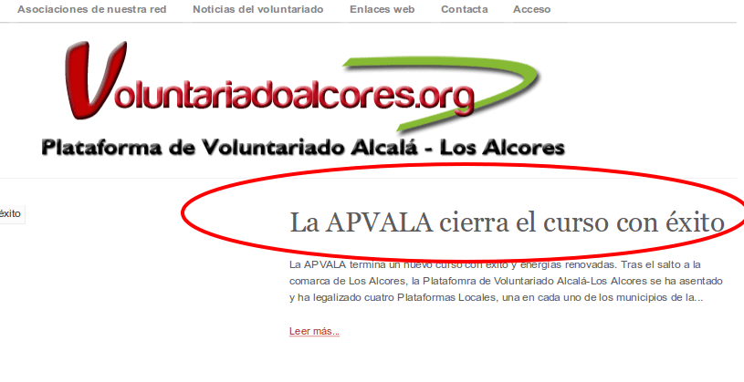

Hola Juan,
Si una, que revises que tipografías usas en tu PC en tu sistema operativo porque de ahí proviene el problema.
Te explico:
Todas las tipografías que se utilizan por defecto normalmente son fuentes escalables, lo que quiere decir que se representan bien sea el tamaño que sea el que se indique por CSS o desde el editor correspodniente, eso es el comportamiento natural de las tipografías TTF.
A veces, determinadas plantillas o extensiones utilizan fuentes de sustitución por la razón que sea, que no son TTF sino Bitstream u otros que no son igual de escalables y que trabajan en función de tamaños estandarizados, fuera de esos tamaños se representan mal según que motor (de navegador) los renderice y se producen dentados, etc.
También influye que tipografías tengas instaladas en tu PC ya que el navegador utilizas las fuentes que puede representar en función de las que tengamos instaladas y si no las encuentra las sustituye por otras, algo más habitual en windows que en Linux o Mac.
Revisa que fuentes por defecto en tu sistema tienes instaladas, porque te participo que por defecto tu página carga la fuente correctamente.

Hola Juan,
No tiene nada que ver con tu navegador sino con las fuentes que este renderiza en función de las que encuentra en tu sistema y cuando digo encuentra en tu sistema, si usas Windows, me refiero a las que tiene registradas este sistema por defecto para trabajar.
Cuando se instalan fuentes en Windows, con aplicaciones como FonNavigator o similares estas acaban en parte reemplazando a otras nativas del sistema, no es que sea tu caso pero suele suceder.
Me refiero a esto:
Yo no tengo instalada la fuente que tu comentas, además porque uso Linux no Windows y a mi me la representa como ves, con otra tipografía, pero me la escala correctamente independientemente del tamaño que tu establezcas.
Respondido : 14/07/2011 12:31 am
