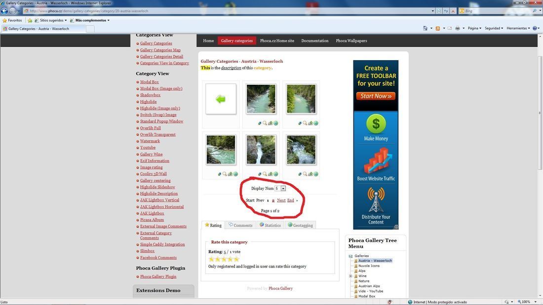

Dejo un pequeño ejemplo, de como en la demo de la web de Phocagallery si que se puede seguir viendo mas fotos, cambiando de pagina, para que sepais exactamente que es lo que me pasa.

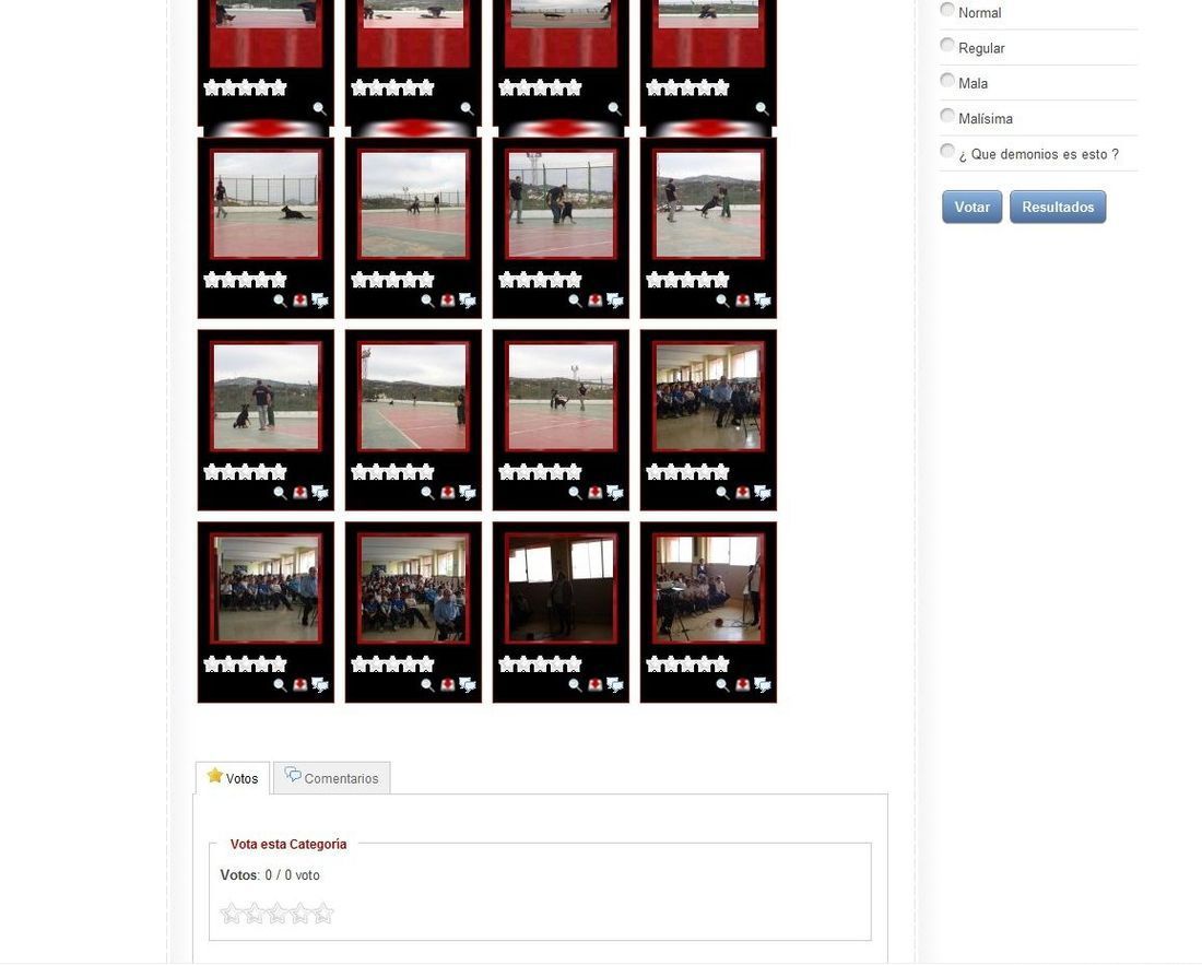

Hola de nuevo, gracias por contestar, dejo aqui una captura, y ahi puede comprobar que sale la galeria, pero no sale como seguir viendo las fotos (paginacion o paginas) como e puesto en el ejemplo anterior.
Bien podria explicarme que debo configurar exactamente en el componente en la opcion de preferencias?, Bien pongame una captura o dejeme paso por paso que es lo que debo configurar en ese apartado (asi tambien sirva de referencia para los usuarios que tienen este mismo problema).

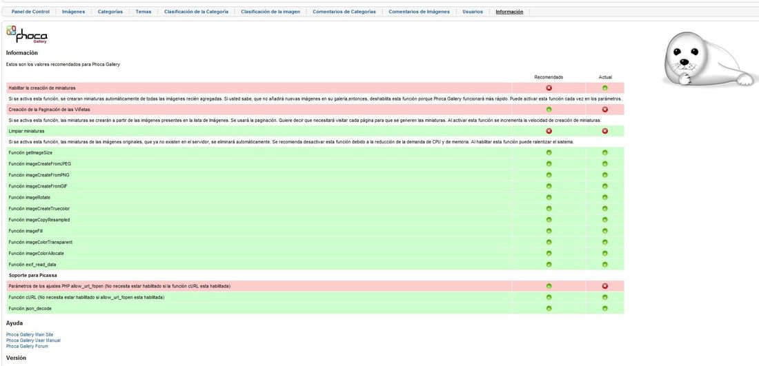

PD: Dejo aqui una captura, para saber si hay algo mal aqui que tenga que activar.
Respondido : 17/03/2011 3:01 pm

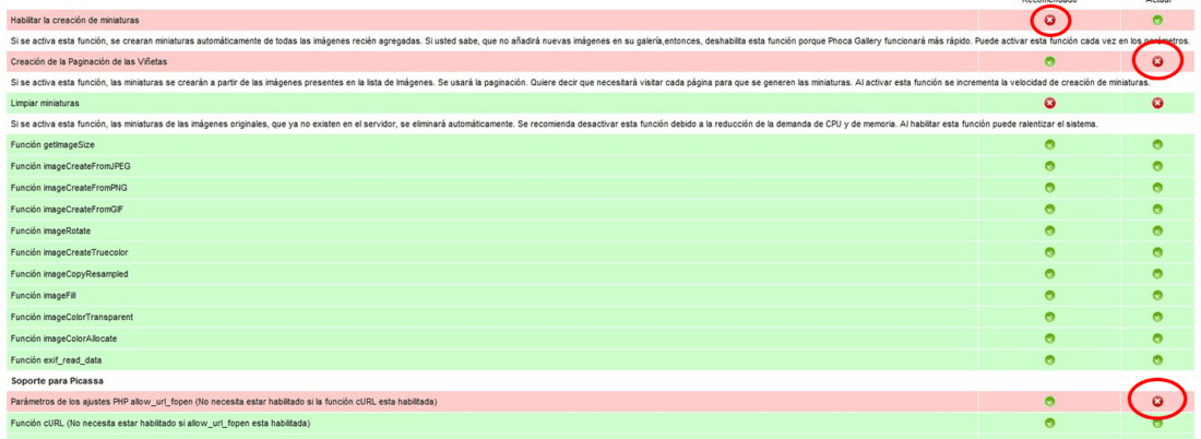

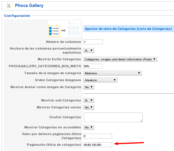

Hola morguyo,
Te adjunto una captura de aquellos elementos que he marcado en un circulo y que debes corregir desde la configuración (Parámetros) para posteriormente pasar ala fase de ver si al crear las galerías las miniaturas se generan correctamente y podemos ver posteriormente la paginación.
Respondido : 17/03/2011 8:49 pm
Respuestas: 9

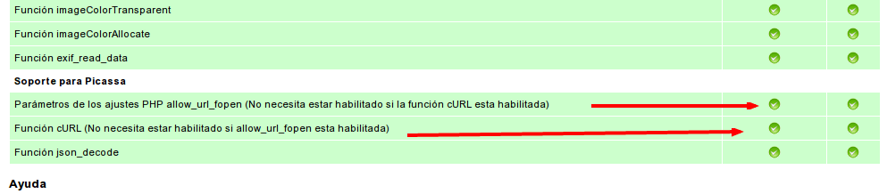

Hola, e podido modificar las dos primeras, pero la ultima (Parámetros de los ajustes PHP allow_url_fopen (No necesita estar habilitado si la función cURL esta habilitada) no se exactamente donde se cambia, utilizo la ultima version del componente (2.7.6).
Gracias ,un saludo
Respondido : 17/03/2011 11:42 pm
Hola morguyo,
No tendrás ese soporte en tu Hosting. En los Hostings de Webempresa si se dispone de soporte cURL y todos los valores últimos comentados están habilitados.
