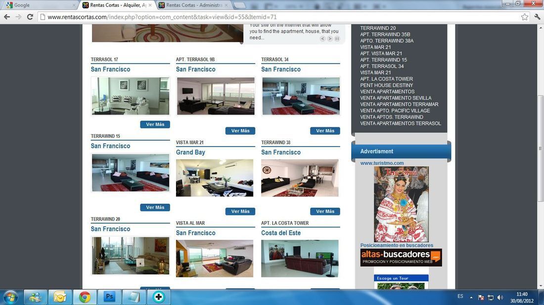

Bien, el proceso que he seguido es el siguiente:instalé wtmigrator, en un joomla 1.5 le asigné el nombre de www.rentascortas.com/joomla, las bases de datos se conectan entre si la mayoría de losdatos están en esta prueba, hice los backups.
Falta instalar la plantilla, y demás tareas.

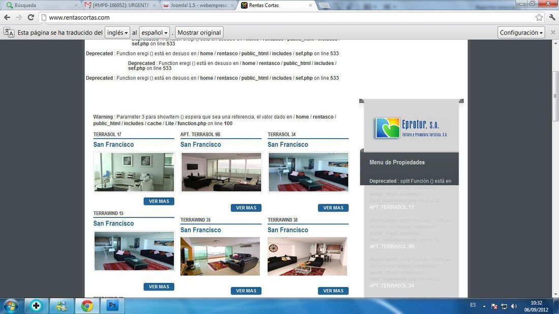

El problema que tiene actualmente esta web, que si entras a ella se puede ver claramente, (y que se dió antes de empezar la migración).
Espero resolver este problema pronto y seguir con la migración, pero no puedo resolver ambas cosas a la vez, eso me recomendaron en él sitio donde tengo hospedada esta web, por lo cual quiero cambiarlo con ustedes.

Lo que veo es que la antigua web da bastantes errores, de forma que no carga las fichas de los artículos, por lo que no se si esto ya pasaba antes.
Lo mejor sería que, en caso de que dispongas de un backup de la web antes de haber empezado a aplicar los cambios, vuelvas al estado inicial antes de la migración y que compruebes si en tal caso tienes bien la web de partida.

1) Mi página web, andaba muy bien hasta este lunes, que amaneció con este error, " dicen que es debido a que debido a que su sitio usa la funcion eregi la cual esta deprecada (Eliminada) por PHP."
2) Ya subí los archivos (el backup) que tenía antes de que se dañara esta web, y no me da resultado.
3) El proveedor actual que tengo de hosting, dice que si ellos restauran el backup, va a seguir con el mismo problema.
Cómo podría resolver esta situación, para poder seguir con la migración, estoy usando el enlace que has enviado, estoy en la mitad exactamente.

Los mensajes que se muestran de warning en la web se pueden deber a la configuración del servidor donde tienes alojada la web. Puede ser provocado por la versión de php que se está ejecutando en el servidor y por la configuración del servidor web, de forma que muestre información de errores que no tendría que estar mostrando.
No podamos ayudarte en el caso de que la web la tengas alojada en otro servidor. Dado que vas a trasladar la web con nosotros, lo mejor sería que movieras un backup de la web original a nuestro hosting y la restaures. Después, puedes trabajar con un dominio temporal para actualizar la web a Joomla 1.5, y una vez que lo tengas todo bien cambiar la configuración del dominio para que apunte contra la cuenta de hosting que has contratado con nosotros.
