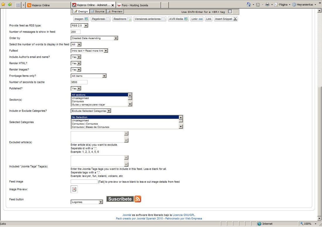

Hola, no hemos tocado nada de eso, ahora si que funciona (teorcamente), el problema que solo muestra articulos de 2009, es muy raro y no entiendo porque, tambien me e dado cuenta que yo modifico la configuracion del ninja rss y no me hace ni caso, ya que si le pongo que muestre 200 o 20 solo muestra 50 feeds.
Adjunto imagen con la configuracion del ninja rss por si os sirve de algo.

Busca ficheros con el nombre error_log dentro del directorio de tu web y mira si se está generando algún error. Es raro lo que comentas.. puede ser que alguién haya restaurado un backup y haya sobreescrito la configuración del componente??
