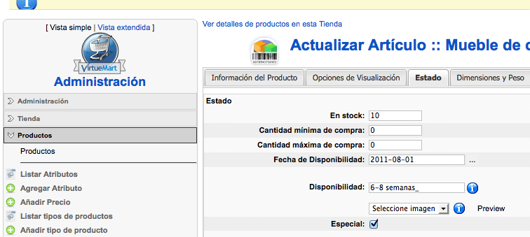

Necesitaríamos ver una captura de como tienes configurado el módulo de "Productos Destacados" y otra de alguno de los productos que hayas marcado como especial, justo la ventana done lo marcas como "especial" para que sea un destacado.

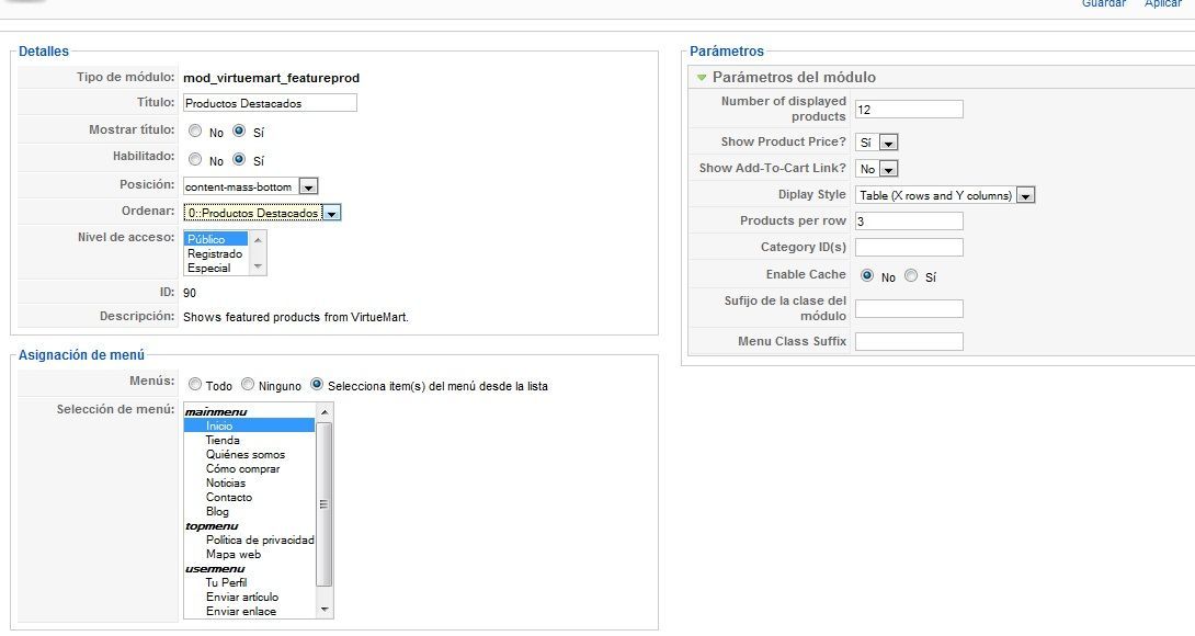

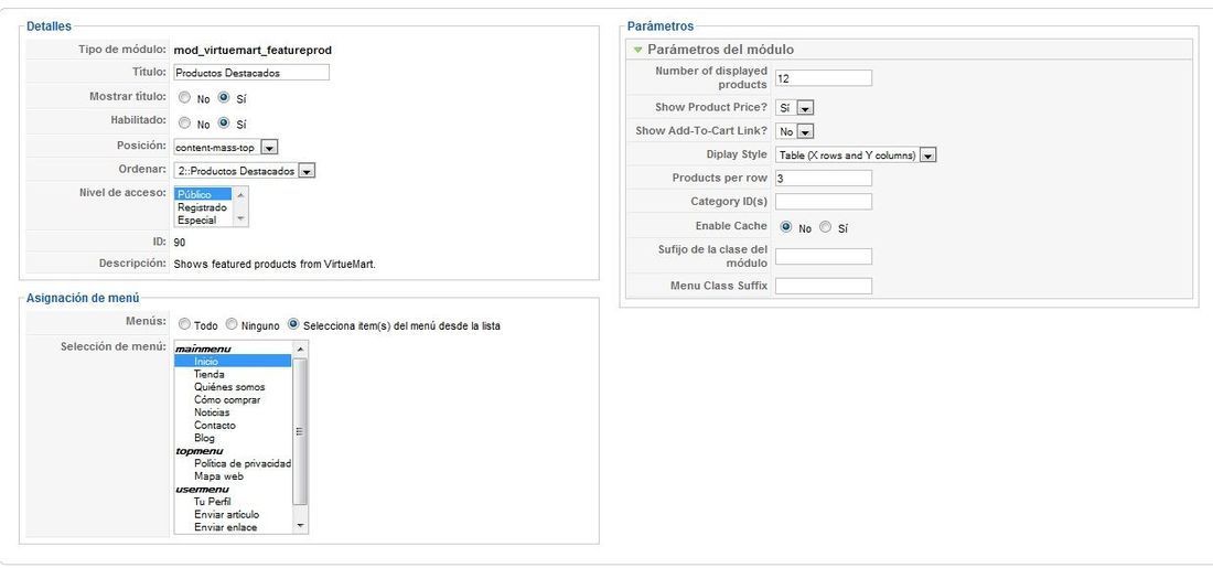

Aquí envío las dos capturas, a ver si me podéis ayudar! gracias!

Hola Amaya,
Veo que en la posición "content-mass-top" tiene sun modulo flash que muestra imagenes y posiblemente no deje cargar el módulo de productos destacados en la misma posición.
Prueba "temporalmente" a publicar el módulo de "Productos Destacados" en la posición "content-mass-bottom" para ver si lo visualizamos ahi correctamente, de lo contrario veremos porque no se muestra en la posición actual.

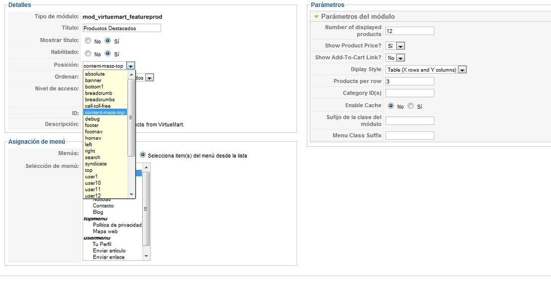

He estado buscando la posición "content-mass-bottom" pero al abrir el desplegable no aparece, te adjunto una captura de las opciones que salen, ¿o no es ahí donde lo tengo que cambiar?

Hola Amaya,
aunque no aparezca, has de hacer click sobre el campo desplegable y escribir el nombre de la posición a mano... es un truquillo de Joomla, pero funciona...

Hola Amaya,
Es extraño, ya que se muestra el título del módulo, pero no los productos, prueba varias cosas y nos comentas:

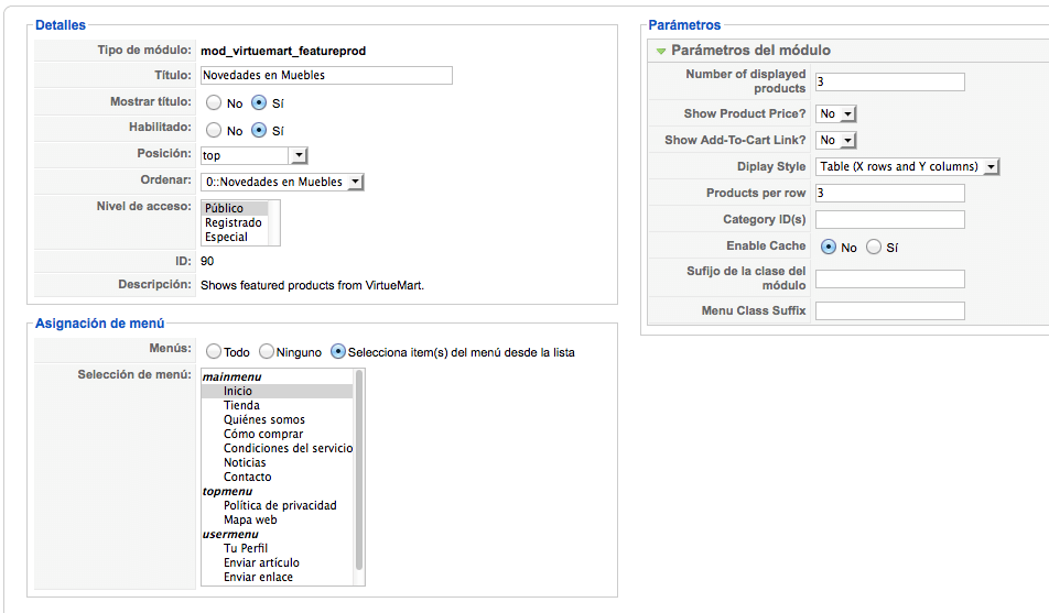

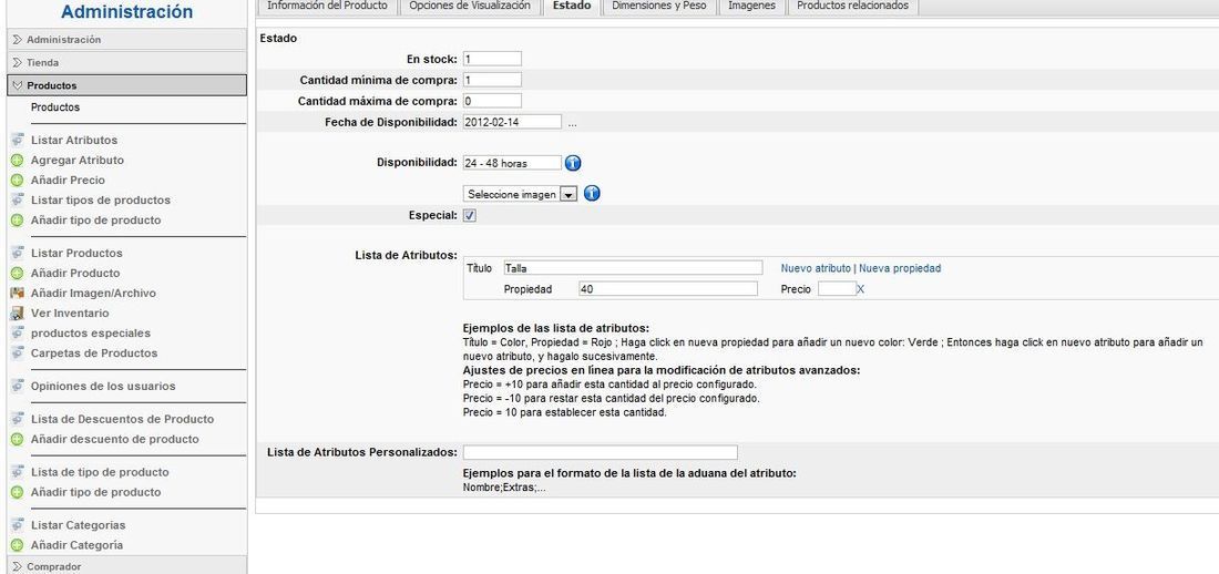

Hola Amaya
Veo en tu sitio http://amayalav-cp23.webjoomla.es/ que esta publicado un módulo pero sólo se muestra el título. Asegúrate de tener productos destacados a mostrar, esto lo puedes hacer desde virtuemart => productos => listar productos => elegir algún producto => tab estado => luego marcar como especial, tal como se muestra en la siguiente imagen.
Luego el módulo de productos destacados asegúrate de que tenga un configuración similar a la pantalla adjunta.
