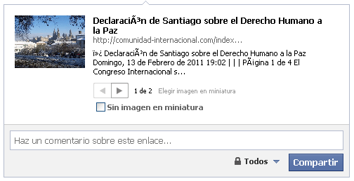

Hola a tod@s,
a ver si alguien puede ayudarme con el siguiente problema. Al hacer publicidad de un enlace de mi web en facebook, me aparecen mal todas las palabras con acentos o ñ... por ejemplo: Convención y declaración en lugar de convención y declaración, esto me ocurre con todos los artículos, ¿alguien sabe a qué se debe?

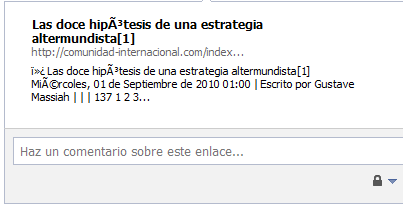

he editado el archivo index.php y ya le he puesto la codificación utf-8, pero sigo con el mismo problema, adjunto una imagen para que se vea como aparece en facebook

Respuestas: 20
el problema es cuando quiero poner un enlace de mi web en facebook, aparecen caracteres raros, como los que muestro en el texto del primer mensaje por ejemplo: Convención y declaración en lugar de convención y declaración, esto me ocurre con todos los artículos y con todas las palabras, ya sean del contenido o del título, que llevan tilde o ñ...
Por el momento no he sido capaz de solucionar el problema, algo he leído por ahí que eso se debe a la codificación, pero que yo sepa no he cambiado la codificación de UTF-8 en ningún momento.

Respuestas: 20
cualquier página, por ejemplo la de inicio: http://comunidad-internacional.com o esta otra en la que se ve el problema mejor (aunque sucede en todas): http://comunidad-internacional.com/index.php?option=com_content&view=article&id=137%3Alas-doce-hipotesis-de-una-estrategia-altermundista1&catid=35%3Apolitica-internacional-y-rrii&Itemid=76&lang=es
Adelanto que el problema no se debe a no haber puesto las urls como amigables para los buscadores.
Al pegar el enlace en facebook aparece lo que muestro en la imagen adjunta.

Hola Javier
Tal como te comentó David anteriormente, el problema al parecer es por la codificación de los archivos, si has editado algún otro archivo a parte del index.php de tu template, sería bueno que revises nuevamente que tenga la codificación correcta.
Puedes verificar al ver el código fuente que por ejemplo en los keywords aparecer " Del, M�xico" , es decir sin tilde y en su lugar un caracter asciii
Si no puedes localizar los archivos, prueba cambiando de template, con eso te asegurarás de que el problema es en los archivos del template y tendrás el problema más enfocado.

Respuestas: 20
no utilizo ninguna aplicación para enlazar con facebook. El problema que comento es que cuando copio un enlace de mi página y lo pego manualmente en mi facebook como un enlace que recomiendo a mis amistades, aparecen esos caracteres... es decir, no es un problema de una extensión determinada. Cuando se recomienda manualmente un enlace, facebook normalmente busca una imagen de la página recomendada y un pequeño texto descriptivo, ese texto es el que a mi me sale con los caracteres que comento.
