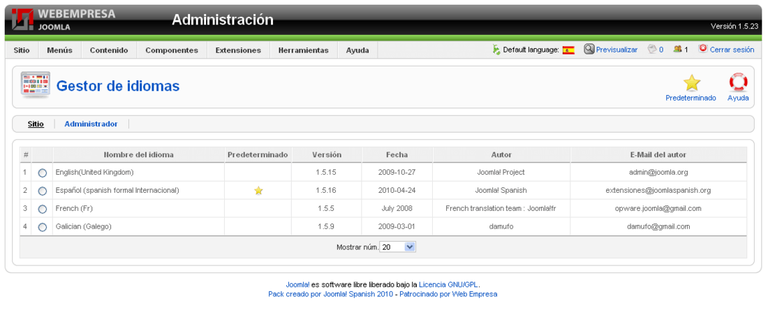

No obstante ¿podrías adjuntar una captura del Gestor de idiomas, "frontend" para ver los que tienes instalados/habilitados?.

la plantilla la he creado con Artisteer. En cuanto a los idiomas aquí adjunto una captura de los del frontend.
