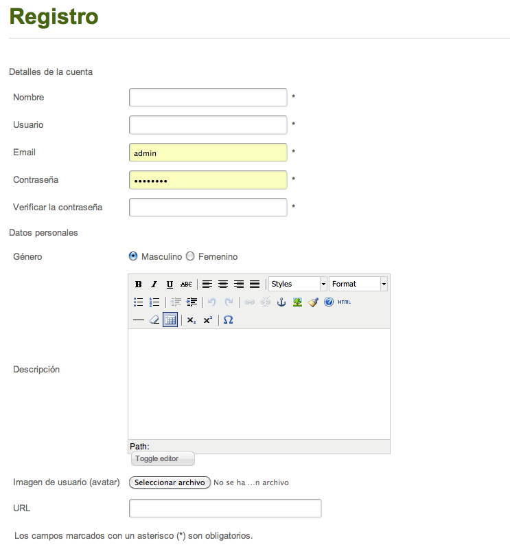

Hola necesito hacer unas modificaciones en el formulario de registro joomla.
Por un lado suprimir los campos genero, url y descripcion y por otro añadir la opción en la que el usuario admite o no recibir correos con ofertas etc.

utilizo el formulario por defecto de registro del template yourshop de gavick. (joomla 1.5)
adjunto captura pork no esta publicado el sitio.

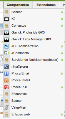

El sistema de registro que estás utilizando en tu web no es el que viene por defecto con Joomla. Tendrías que indicarnos que extensiones estás utilizando para ampliar el sistema de registro de Joomla.
Es posible que se trate del foro Kunena.
Por defecto, Joomla no permite agregar campos adicionales en el registro de usuarios, por lo que o bien la extensión que has puesto lo permite o tendrías que instalar algún componente como el Community Builder que te permitirá agregar campos adicionales en el registro.

Es el que viene por defecto en el template yourshop de gavick, y por lo que veo, no se trata ni de kukena, ni de CB, juraria que es el de joomla por defecto, adjunto capturas...

Hola hector,
El formulario de registro que comentas si es nativo de dicha plantilla de Gavick "com_user&view=register" pero no permite añadir nuevos campos, al igual que no lo permiten inicialmente los Formularios nativos de Joomla!.

A ver porque me estoy haciendo un lio, todos estos post hablan de añadir campos al registro, to lo que necesito es suprimir los campos genero, url y descripcion y por otro añadir la opción en la que el usuario admite o no recibir correos con ofertas etc.

Hola hector,
Entiendo que tu quieras eliminar y sustituir registros, yo te muestro lo que tenemos comentado o publicado al respecto por si te es de utilidad, al menos esa es nuestra intención cuando nos ponemos a buscar enlaces y te los facilitamos, que te sean útiles.
El formulario "nativo" pero adaptado del formulario de registro que utiliza tu plantilla directamente no permite la adición o sustracción de elementos salvo que se haga un hack al código con lo que eso conlleva.
Creo que la solución más sensata, que ya comentó Pablo es utilizar Community Builder si lo que quieres es tener un formulario de registro más personalizado.

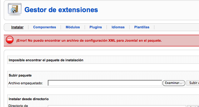

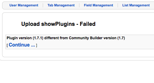

He bajado el CB y creo que me puede valer, el tema es el siguiente ha bajado de la web oficial, previo registro la version 1.7 y en bajado el pack de idioma 1.7.1 ya que no encuentro idioma para 1.7.1.
he instalad el CB 1.7 pero me da error con el fichero de idioma de 1.7.1.... esxite el idioma español para 1.7? es que la version 1.7.1 del componente no la veo en la web para descragarla imagino que sera de pago.
Adjunto dos capturas del error desde el instalador de joomla, y desde el instalador de plugins del porpio CB.

Hola hector,
Actualmente no tenemos ningún vídeo específico que explique como modificar campos, no obstante tomamos nota de tu observación.
Puedes consultar la instalación y castellanización del componente desde el siguiente artículo del Blog de Webempresa dedicado a la instalación sobre Joomla! 1.7:
- https://www.webempresa.com/blog/crear-comunidades-online-con-community-builder-en-joomla-170.html
