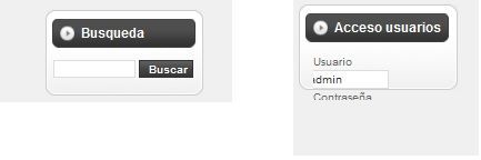

he modificado el modulo de busqueda "mod_virtuemart_search", anchos, altos y demás, para darle otro aspecto.
Mi sorpresa ha llegado cuando al instalar otro modulo de virtuemart "mod_virtuemart_login" se me ha descuadrado este nuevo modulo, quedando el mismo aspecto (dimensiones) que el de la busqueda. El problema es que este no quiero que quede así ya que como pueden ver en la imagen, no me caben todos los campos y demás, ¿hay alguna forma de hacer que no vayan relacionados los modulos?

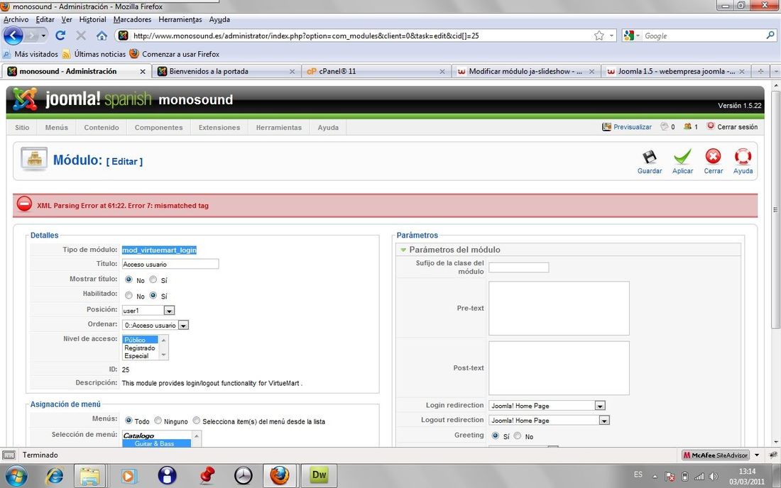

- Por último comentarte que tanto en el modulo "mod_fpss ", como en el "mod_virtuemart_login", al abrirles en joomla para editarles me aparece un error, te adjunto imagen (es el mismo error en los dos).

Veo que el problema que tienes con el módulo de login está provocado por los cambios que has realizado para mostrar el módulo de búsqueda como quieres.
Por una parte dentro de la estilo CSS "div.module, div.module_text, div.module_menu, div.module_hilite {" has forzado el ancho a 160px, y por otra parte en el estilo "div.module div, div.module_text div, div.module_menu div, div.module_hilite div" has fijado el alto del módulo a 76px.
Esto hace que todos los módulos que se carguen en la web se restrinjan a esas proporcionar, por lo que si el módulo necesita más espacio de alto, como ocurre con el módulo de login, solo te mostrará una parte.
Mi recomendación es que quites estos cambios que fijan el alto y el ancho para evitar problemas, ya que no los tendrás solo con el módulo de login, sino con otros que puedas llegar a querer usar.
Como te había comentado, si quieres cambiar el ancho de las columnas debes seguir las recomendaciones que te había dado.
En el caso de que quieras dar un aspecto especial al módulo de búsqueda lo que puedes hacer es aplicar en la configuración del módulo un "Sufijo de la clase del módulo", por ejemplo, "_busqueda", y que luego te crees estilos CSS específicos para ese módulo, que serían del tipo "div.module_busqueda", donde puedes poner el ancho y el alto que quieras.
