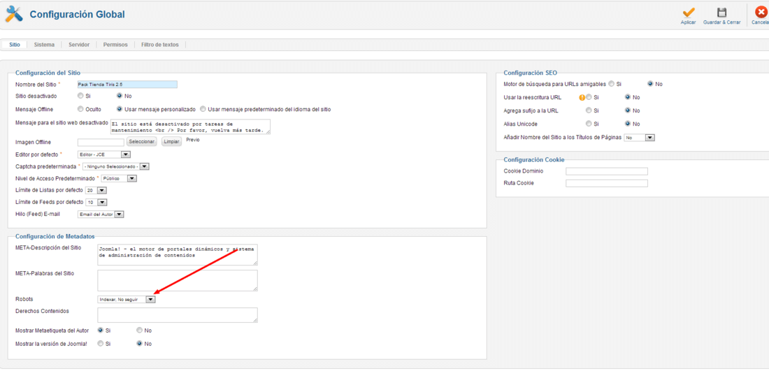

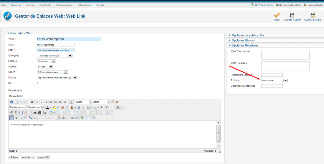

Hola Rikelele,
Puedes cambiar el comportamiento general de los weblinks desde la configuración Global, en Sitio >> Configuración Global >> Robots. ahí encuentras varias opciones depende el caso.
Nota: para que funcionen correctamente, en la configuración de los weblinks en robots debe estar en Usar Global.

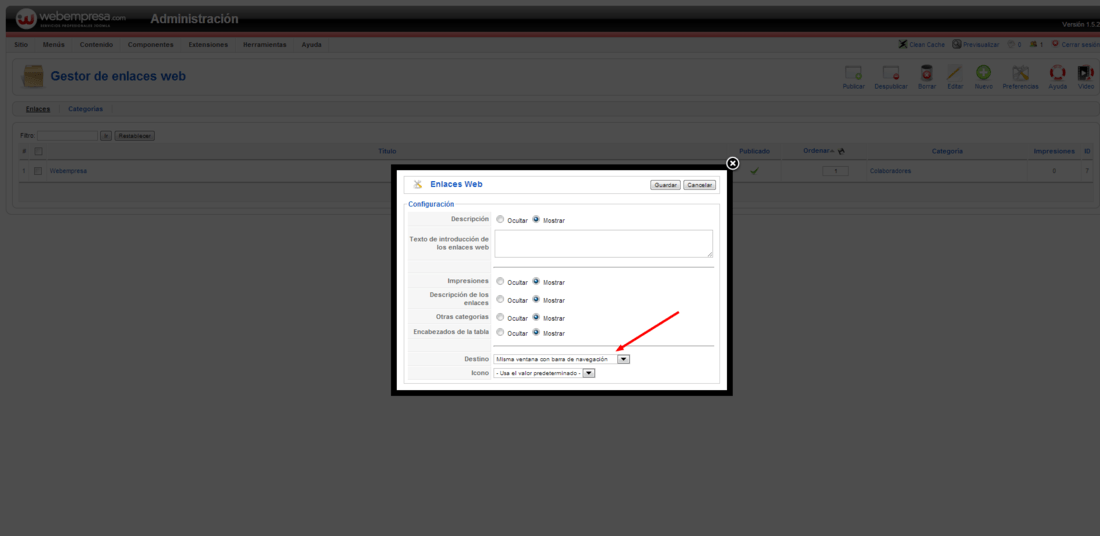

Hola Rikelele,
En Joomla 1.5 se cambia desde Componentes >> Enlaces web >> preferencias, en este caso sólo afecta el contenido del weblinks.
Te adjunto una imagen :

Hola Hicham,
solo veo opiciones para elegir si ventana nueva o no, no veo nada para añadir atributos de nofollow? (ni en la imagen).
Gracias!
