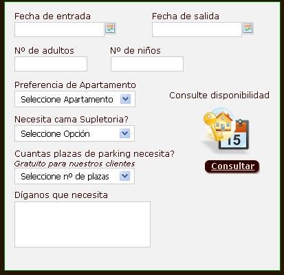

Lo que hice fué seguir los pasos que se indican en el hilo de un tema concreto, el siguiente:
Hice lo que nos indica aquí David,
Hola a todos,
os comento que yo he conseguido hacerlo bastante facilmente siguiendo el tutorial de mi blog:
www.nosolocodigo.com/utilizar-el-calenda...ora-el-api-de-joomla
Os cuento el proceso que he seguido:
1- Voy a la plantilla que estoy utilizando y añado estas dos líneas en el head:
2- Creo una caja de texto en el formulario, guardo los cambios y visualizo el formulario en el front-end. Con el firebug miro el ID que asigna automáticamente BreezingForms a mi caja de texto. El ID, el name NO vale. En mi caso el ID es "ff_elem203".
3- Me voy al formulario y creo un nuevo campo de tipo HTML/Personalizado y le pongo el siguiente value:
4- Sitúo el calendario detrás de la caja de texto.
5- Ya esta!!
Podéis ver el ejempo aquí:
cp15seguridad.webempresa.eu/pruebas/inde...gforms&Itemid=69
Y el resultado fue el que se ve en la captura:
Y funciona perfectamente. Si alguien necesita alguna humilde aclaración, aquí estamos.
Gracias y Saludos
Respondido : 11/04/2011 8:00 pm
