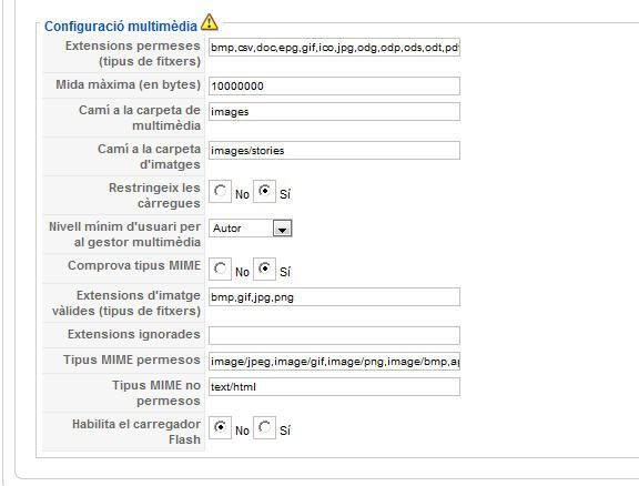

desde el gestor multimedia, me situo en una carpeta. Pulso examinar para subir una imagen y en vez de colocarse dentro de la carpeta en la que estoy situada, se coloca en un nivel superior.
Las rutas que tengo definidas son las que se ven en la imagen. No entiendo muy bien cómo se usan esas dos variables. ¿Puede venir por ahí el problema por el que no se suben correctamente las imágenes?
Gracias,
María

Hola Marí­a,
Entiendo que vas a Administración --> sitio --> gestor multimedia. Ahí por defecto te aparece el acceso a Media o Multimedia, lo que indica que si haces un examinar te va a subir directamente a la carpeta images tal como tienes señalado en el parámetro (ruta a la carpeta multimedia).
Si quieres subir archivos a otra carpeta tienes que entrar dentro de ella en el gestor gestor multimedia.
El otro parámetro (ruta a la carpeta de imágenes) de images/stories es la ruta en la que son accesibles las imágenes desde el gestor de artículos.

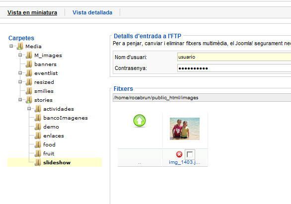

Jordi, acabo de darme cuenta de una cosa... me deja ir bajando y moviendome entre las carpetas, pero la ruta no varía... nunca cambia de "images"
De lo que me he dado cuenta es de que me pide el usuario y contraseña del ftp... se lo meto, pero no veo ningún botón para validar el usuario de la cuenta ftp.
Respondido : 14/12/2011 3:40 pm
Respuestas: 574
Adjunto una imagen:
Respondido : 14/12/2011 3:41 pm

no me da ningún error. Sube las imágenes a la carpeta raíz. Justo al dar a subir imagen, se refresca y la veo subida en la carpeta raíz, en vez de en la carpeta seleccionada (ver imagen que subí antes)

Hola Marí­a,
Por la captura de pantalla enviada, veo que la carpeta en la que se desea subir las imágenes (slideshow) esta seleccionada, pero no estás dentro de ella en el cuerpo central, por lo que sigues subiendo archivos en el directorio media.
Para subir a una carpeta, tienes en el cuerpo central (no en la zona de la izquierda) estar dentro de la misma.

Hola Jordi, ese es el problema. Que selecciono las carpetas, pero el path no va profundizando en ellas. En caso de que intentase escribir (algo inviable...) no lo permite tampoco ¿?

Hola Marí­a,
No tienes que seleccionar, tienes que hacer doble clic sobre la carpeta (que aparecen a la izquierda), para que de esta manera accedas a ella en la zona central.

Bueno, igual me expresé mal. Voy haciendo, en la parte central, doble clic para ir accediendo a las carpetas que me interesa, pero el path no se completa... No llego a las carpetas desde el árbol lateral izquierdo, llego a las carpetas haciendo doble clic sobre cada una ... 🙁
