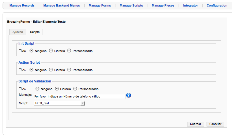

Necesitaría escribir un script en un campo de breezingforms para validar la entrada del número de teléfono.
Actualmente lo tengo simplemente con "FF::ff_integer" y me valida simplemente que haya al menos un número dentro del campo.
¿alguien me puede decir qué tendría que escribir para que obligatoriamente tengan que poner al menos 9 cifras?

Lo que tengo es algo más básico aun.
Tengo seleccionado un script de la librería, no tengo nada más.
Este script lo único que hace es comprobar si lo introducido es un número.
Muchas gracias.

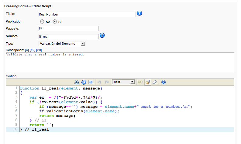

Hola de nuevo. Disculpa mi ignorancia.
Me acabo de dar cuenta de que el script que está detrás de ese nombre está en otro sitio y tiene esta pinta
¿Alguna sugerencia para que valide sólo cuando haya 9 dígitos?

Hola jmruiz,
La función ff_Real ¿es de BreezingForms o la has creado tu?.
¿La puedes pegar aquí en modo código para no tener que transcribir la imagen?, gracias

Hola jmruiz
Te sugiero crear una función parecida ya que la que estas utilizando valida el ingreso de números reales
Para validar que ingrese exactamente 9 digitos enteros deberás utilizar una expresión regular como : /(^d{9}$)/
