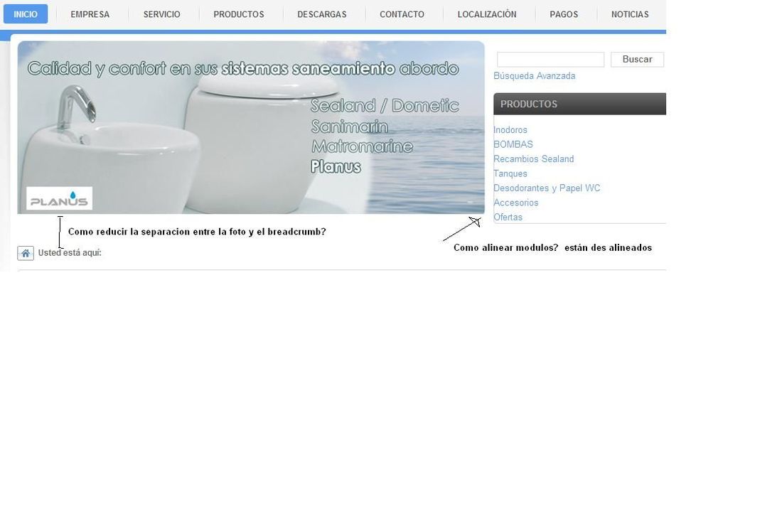

HOla:
He estado buscado alguna respuesta similar para poder resolver este tema, pero no la he encontrado.
Mi url es http:/www.dahlberg-sa.com
COmo puedo para reducir el espacion entre la foto (slide) de inicio y "Ud. está quí"? Pienso que puede ser debido a que la longitud del modulo de PRODUCTOS / DE LA TIENDA es un poco mas grande que la imagen.
Que se hace en estos casos: Aumento la imagen?, ¿Se puede ajustar la medida del modulo?
¿Es muy complicado?

Hola Rosa,
Para reducir la distancia entre el módulo de imágenes de la zona user 5 http://www.dahlberg-sa.com/?tp=1 y el módulo de ruta, tienes que modificar en el archivo http://www.dahlberg-sa.com/templates/ja_tube/css/template.css (línea 1551)
#ja-topsl {
margin-bottom: 15px;
reduciendo el número de px (pixeles).
Respecto a alinear los módulos de la izquierda y derecha, en el módulo de desfile de imágenes de la zona user 5, tienes que aumentar el número de pixeles vertical en los parámetros del módulo, y ese mismo aumento realizarlo también en las imágenes.

Hola JOrdi:
Gracias, ¿Hay lagun truco para encontrar la línea 1551? Cuando edito el CSS no veo donde encontrar la línea.
Por otro lado, no he desistido y he ido buscado en el archivo y he encontrado este, pero he disminuido de 15px a 2 px y la pagina ha hecho mención. Puede que no sea aquí verdad?

Hola Rosa,
Viendo tu sitio web, veo que la linea sigue sin cambiar
/* Top spotlight ---*/
#ja-topsl {
utilizando Firebug cambiado por
#ja-topsl {
margin-bottom: 5px;
y si que se disminuye de manera significativa la distancia entre el módulo slideshow y el módulo de ruta.
Para ver las lineas, puedes editar usando el admistrador de archivos de cPanel https://www.webempresa.com/videosrvskin/25-administrar-archivos/index.htm , y en vez de usar la opción de editar, usar el ítem de edición de código.

Hola, no he conseguido a traves del Cpanel editar el archivo. (no se si es porque la lentitud demi PC esta tarde). Pero bueno he ido por el camino largo..
He visto que despues de que tu lo has modificado a 5px , lo has vuelto a dejar a 15px, ¿Verdad? porque lo he encontrado a 15px. Lo que te quiero indicar es que he puesto 5px y 2px y no veo ningún cambio.
¿Espero a que me funcione el editor en el Cpanel? o reviso si existe algún otro #ja-topsl {
margin-bottom: 15px; donde tenga que modificarlo?

Hola Rosa,
El cambio que te muestra Jordi con Firebug es una simulación:
#ja-topsl {
margin-bottom: 5px;
Firebug te permite simular el cambio para ver el resultado pero no lo ejecuta, pare ello debes desde tu Administrador de Archivos de cPanel, navegar hasta la ruta del archivo CSS correspondiente, editarlo y realizar físicamente el cambio. (Previa copia de seguridad de dicho archivo -descargándolo por ejemplo a tu pc-)
