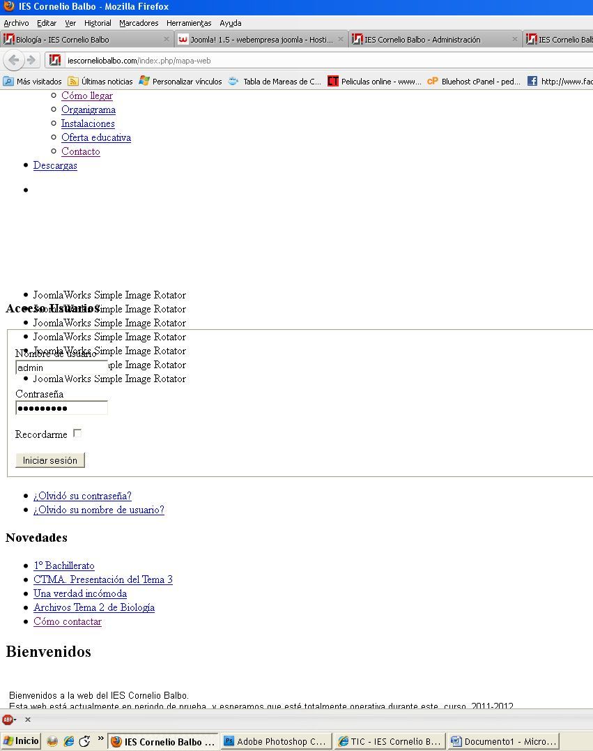

Una curiosidad, por si te sirve, cuando salía el site map sin formato, aparecían seis lineas con las palabras Simple Image Rotator..... ¿?.
El problema por tanto es, que si desactivo SEO la situación es mucho peor.

En el "pantallazo" que te adjunto (error banner) se ve claramente que el rotador de imagenes carga todas las imágenes a la vez, llenando toda la pantalla.
Mientras que en los menus que está correcto (pagina sin error) carga una sóla imagen, y sobre esa va cargando aleatoriamente las demas............
Vamos a ver, a raiz de que me dices que tu lo ves correctamente, he supuesto que hay algo en la configuración de mi equipo distinto al tuyo, y ocurre que precisamente este equipo en el que me da el error tiene el Mozilla Firefox "perfectamente actualizado" a la version 7.0.1, mientras que en otros equipos que tengo con la version 5.0 se ve perfectamente.
Con Internet explorer 7 no se ve en NINGUNO.
He probado en dos portatiles con linux con versiones diferentes del Firefox, y efectivamente no se visualiza correctamente en el más moderno, y si en la version antigua.
No se si es erronea mi conclusión, pero pienso que existe un problema con algun complemento del explorer 7, y del Firefox 7 y el Simple Image rotator. Si fuera así creo que lo mejor sería no usarlo, ya que no puedo saber con que navegador o version del mismo se va a consultar la web.
Contestando a tu pregunta, si desactivo todos los parametros de SEO, sólo se ve correctamente la página inicial. En cualquier navegador y/o version las restantes páginas se ven como el archivo adjunto (TODA SEO desactivada), y ademas en el enlace del site map se puede ver el error que te decía en mi anterior post (archivo adjunto error site map).
