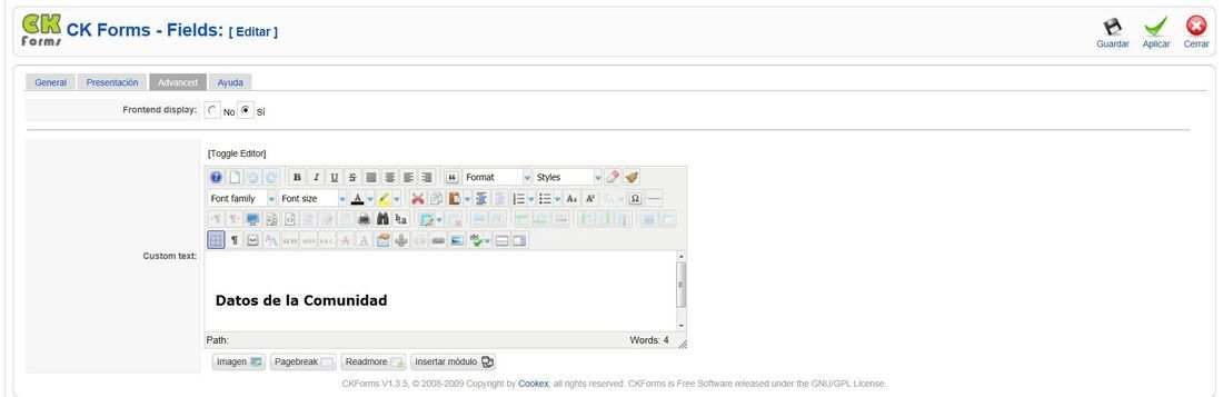

Buenas tardes Jhonny, se asemeja pero no tiene que ver. Resulta que en el campo de Ckforms Email tenemos escrito el texto Datos de la comunidad en la opción Advance del campo del formulario tal y como se muestra en la imagen adjunta Ckforms.jpg

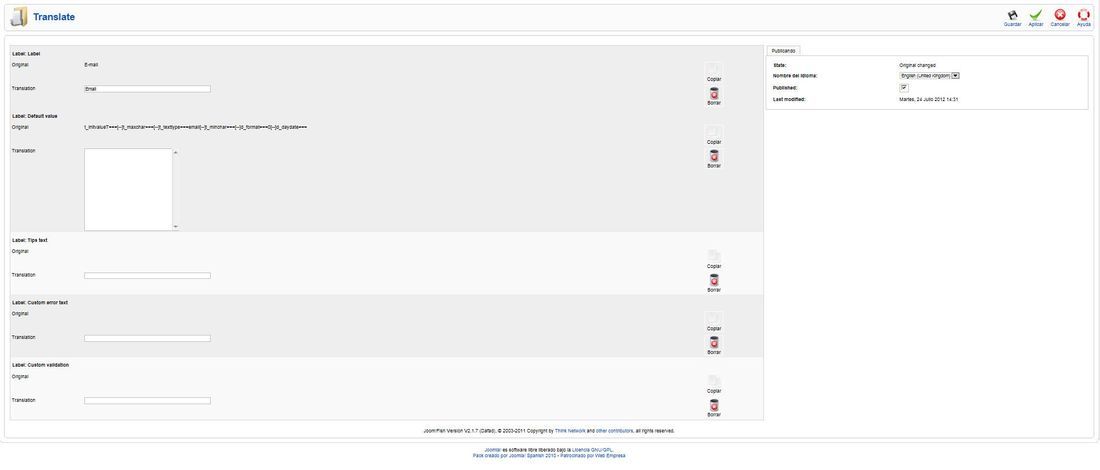

Tanto en la traducción del formulario de Presupuesto Ckforms en Joomfish como en la de los campos no se hace referencia a este texto en ninguna ubicación. Adjunto configuraciuón dle campo en Joomfish en la imagen joomfish campo.jpg
Lo que estamos buscando es traducir unicamente ese texto que es el no aparece por ninguna de las opciones de traducción de joomfish.

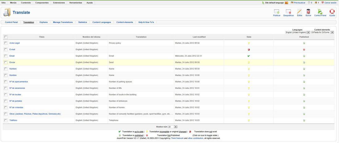

Gracias Jhon pero antes de realizar otro formulario exclusivo para el idioma del Inglés, probamos en crear un campo que está despublicado en Ckforms llamado "Email" en Inglés con motivo de incluirlo en la traducción de Joomfish del correspondiente formulario de Presupuestos.
Adjunto imagen donde podréis comprobar que el campo "E-mail" en español está despublicado en Joomfish y aparece como publicado el nuevo campo "Email" en Inglés. Una vez realizado esto, no hemos obtenido un resultado correcto e sigue apareciendo la palabra "Datos de la Comunidad" estando seleccionado el idioma del Inglés.
Por favor, si pueden decirnos el motivo por el cual no ha funcionado esta ingeniosa idea dada por el administrador de sistemas José Luis Rodríguez.
