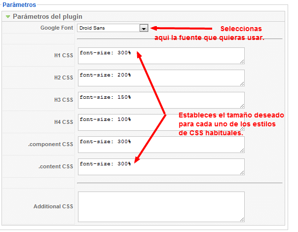

Hola Isabel,
Si no quieres realizar tediosas tareas para integrar fuentes externas en tu Joomla, puedes utilizar HD-Gfonts que es un plugin instalable en Joomla! que te va a permitir gestionar las distintas fuentes que desees para los distintos estilos de Joomla! (CSS), tales como
, etc.
- HD-Gfonts plugin for Joomla! 1.5: http://www.hyde-design.co.uk/hd-gfonts.zip
Te dejo una captura para que veas que los parámetros son sencillos de configurar. Yo hace tiempo que lo uso en www.oyccanarias.com para los títulos de los artículos (al cargar se ve el reemplazo) y va muy bien.
