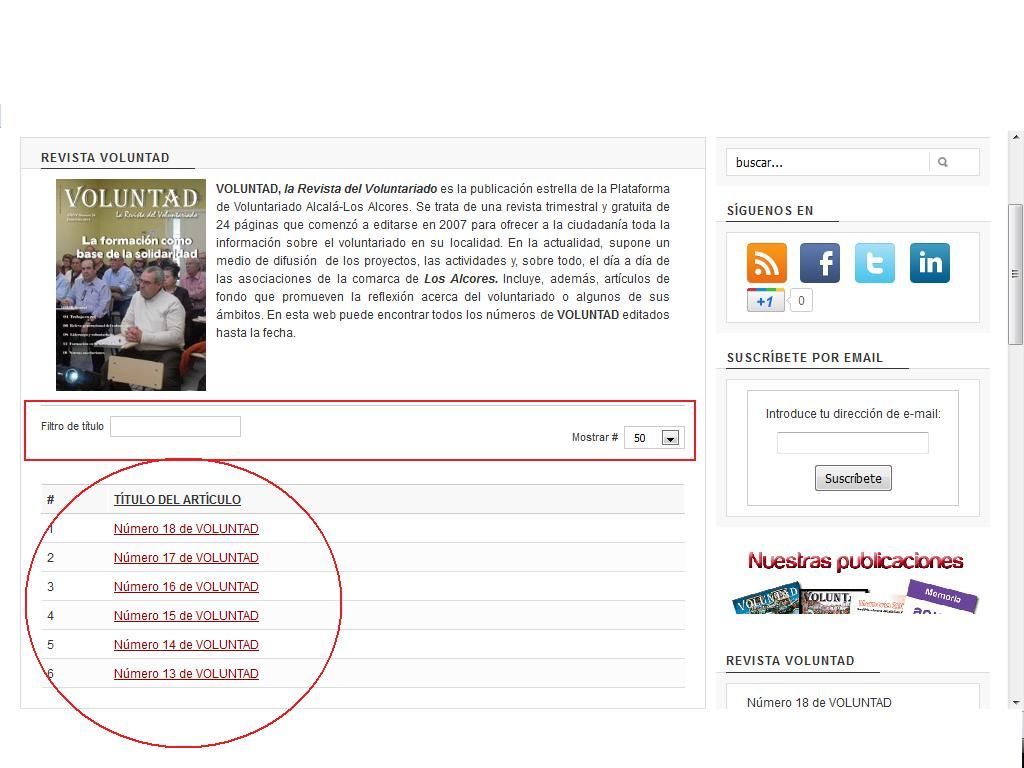

Buenas, soy el administrador de www.voluntariadoalcores.org. Me dirijo de nuevo a vosotros porque tengo una duda que quiero solucionar. A ver, he creado un ítem de menú de "Presentación de la sección" para mostrar la lista de categorías de esa sección y los artículos de cada categoría. Lo hago como forma de acceso a una serie de revistas y publicaciones como muestra la imagen:
Sin embargo, creo que para que sea más visible, es mejor crear un banner o un módulo a la derecha como el que se muestra.
Este módulo tiene la consideración de mod_custom porque es el mejor que he encontrado para subir la imagen que he diseñado.
La cuestión es que quiero que la sección de "Nuestras Publicaciones" aparezca de la misma forma que en la imagen pero sin vincularla al ítem de "Quíénes somos" sino al banner que cuelgue a la derecha. ¿Podría hacerse esto? ¿De qué manera? Saludos y Gracias.

También tengo otra curiosidad. He estado añadiendo artículos a la categoría y me salen de este modo, tal y como muestra la captura.
Mi pregunta es: ¿puedo hacer que en lugar de los títulos aparezcan títulos e imágenes? Son portadas de revistas y me gustaría que se viera una miniatura de la portada, pero no sé si es posible hacerlo. Además. ¿podría quitar el "Filtro de artículos", la opción de "Mostrar" y los números delante de cada título? Es que me gustaría dejar más visual esta parte. Saludos y Gracias.

De acuerdo. Respecto al post de la captura de pantalla, ¿puedo hacer que en lugar de los títulos aparezcan títulos e imágenes? Son portadas de revistas y me gustaría que se viera una miniatura de la portada, pero no sé si es posible hacerlo. Además. ¿podría quitar el "Filtro de artículos", la opción de "Mostrar" y los números delante de cada título? Es que me gustaría dejar más visual esta parte. Saludos y Gracias.
