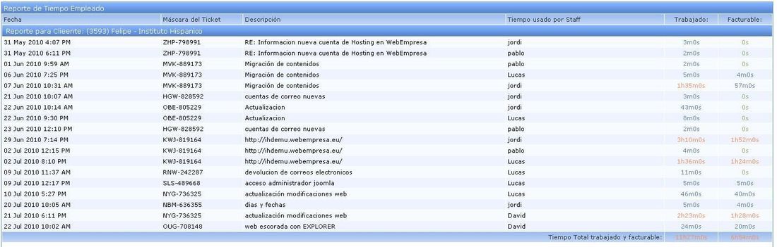

Lo que no entiendo es pq se ve bien con un navegador y con otro no. ¿No debería ser igual con todos? Además, hace un año contratamos vuestro servicio de asistencia y se supone que debería estar solucionado, si ves el último concepto de la lista que adjunto.
No he podido seguir tu consejo pq hasta ahora no le he podido dedicar el tiempo necesario para ello. Voy a revisar todos los mensajes de este tema y a ponerme las pilas. En cualquier caso, ¿podrías ver la cuestión de la asistencia del año pasado que pensaba que estaba solucionado?

No es vinculante que hace un año cuando se ejecutaron tareas en tu sitio este se visualizara correctamente en los distintos navegadores, si tras un tiempo y actualizaciones de Joomla! y extensiones poco a poco se van degradando algunas funcionalidades que acaban motivando que nuevamente algunas áreas de tu sitio no sea visibles como tu deseas en todos los navegadores.

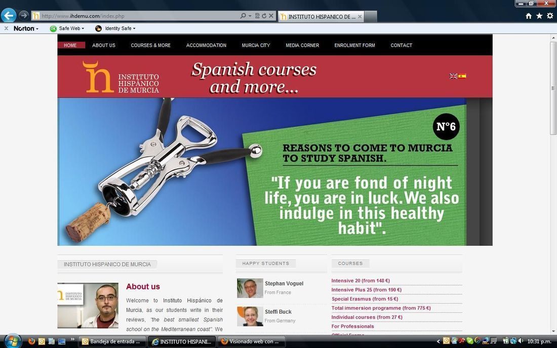

Acabo de actualizar la versión de IE y cambiar el módulo de TWITTER que empujaba todos los módulos right hacia abajo en la home de www.íhdemu.com, como podréis ver en los archivos adjuntos. ¿A qué se debe?

Hola felipe,
Debes revisar si cuando haces la traducción de los artículos de Español en JomFish estás "eliminando por error" algún div que provoca esos saltos.
Revisa "sin editor" los artículos "¿Quienes Somos?" y "Alojamiento Festival..." desde JomFish para analizar que código está truncado y provocando el desbordamiento del div.

Solucionado. Gracias 🙂
