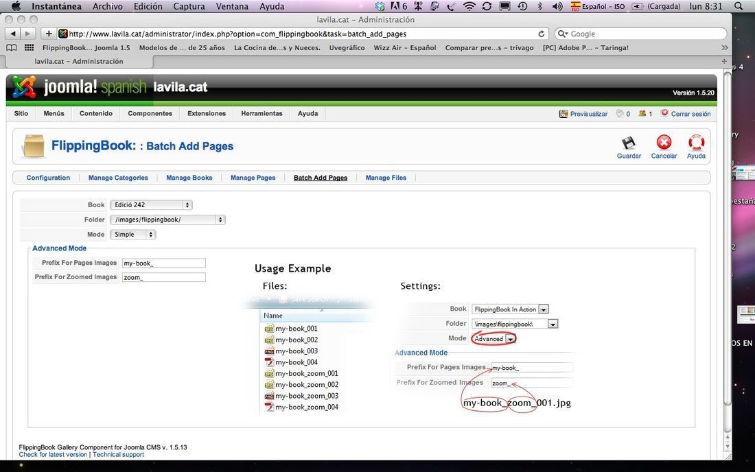

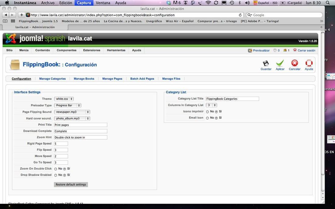

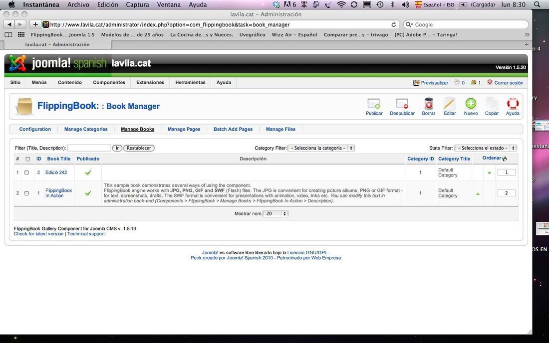

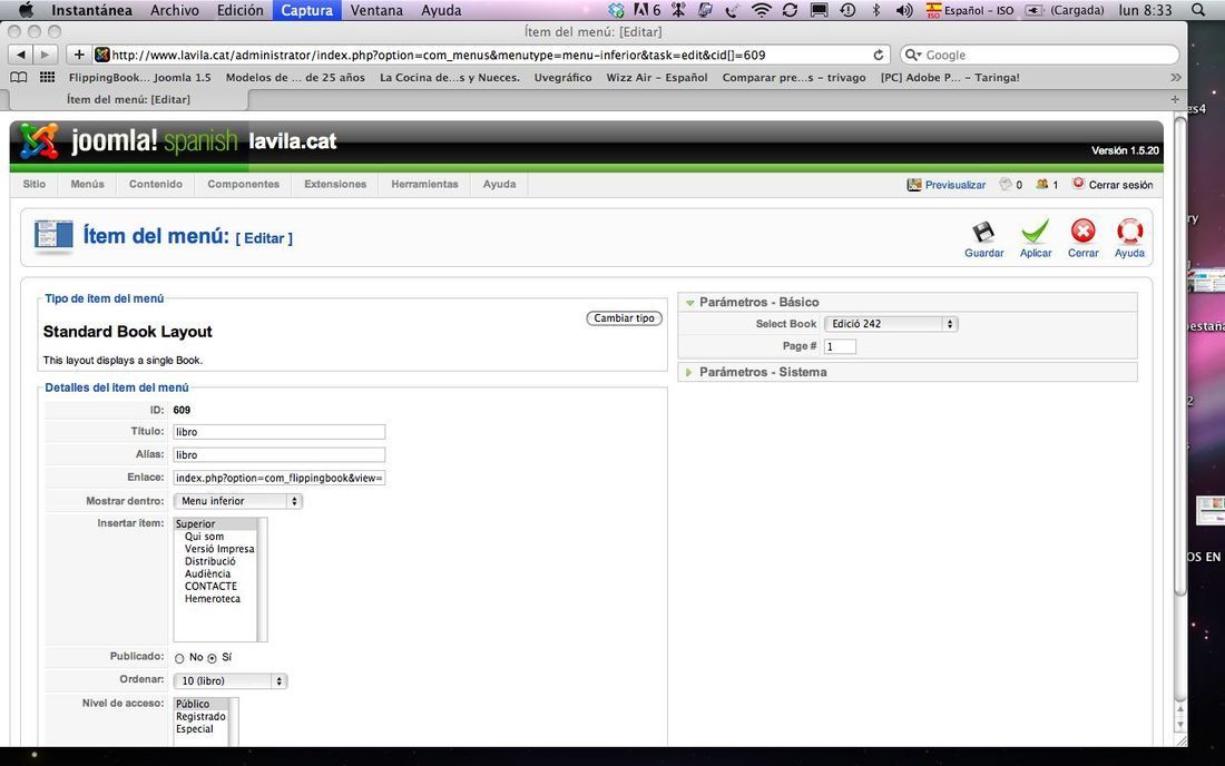

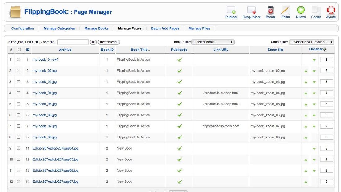

Hola Gnumax:
Pues bien mando adjuntos todas las fases, a ver si están bien configuradas. la única diferencia con la demo es que no he cargado las imágenes en zoom, como indicaba el video si sólo quieres mostrar no es necesario.
Cuando en el item de menú pongo Edición 242 me sigue mostrando la demo: http://www.lavila.cat/libro.html
Y si despublico la demo, entonces me da error: http://www.lavila.cat/libro.html, es como si no existiera edición 242,
Respondido : 31/10/2011 7:54 am

Rosa Valls
Respuestas: 271
David, el error es ese que no carga el libro que he confeccionado cuando pongo en el item de menú de ese libro.
En la anterior respuesta adjunto las capturas de como está ahora configurado el flipping book
Respondido : 31/10/2011 2:18 pm
Hola Rosa
La demo de la extensión se muestra correctamente?
La única diferencia que veo es una tilde en el libro creado, prueba colocando otro nombre y verifica si te funciona.
