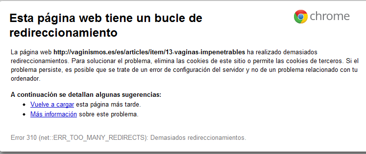

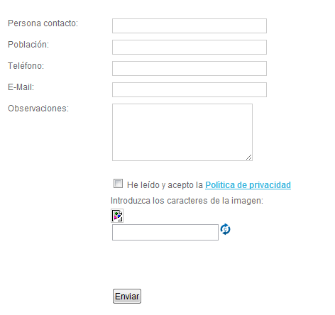

Pues he activado al acSEF y lo curioso es que todo funciona perfectamente excepto una sección de artículos que tengo donde me sale una pantalla con un error y desaparecen las imagenes en el formulario de contacto.
Aquí se ve:
tengo todas las SEO activadas, no se si eso ayudará o no. Si desactivo el programa todo funciona correctamente.

Hola Blanca,
Navego correctamente por su sitio web y veo que está el SEO activado. http://www.vaginismos.es/es/serviciosprofesionales.html visualizó bien, puede que no accedo a la url que indicas a través de los menús de tu sitio web, indícanos como llegar para visualizar el problema.
No se si es que está funcionando con el SEO nativo de Joomla! y has desactivado el componente ACEsef.

ahora lo tenía desactivado. De todas formas esos artículos del menu de arriba si funcionan. Los que no funcionan son los que forman parte del modulo Frontpage Slideshow (el que hay a pie de página) que veras en la página de inicio. Cuando le das a un artículo da error el enlace.
y por cierto....ya lo pregunto en otro pos pero no entiendo por qué mi ruta sale con ese /es/...¿de donde viene? no sera de ahi el error?

Hola Blanca,
al parecer hay un bucle de redirecciones, esto pasa cuando una URL redirije a otra y esta otra a su vez redirije a la primera, que vuelve a redirijir a la otra y así sucesivamente... el navegador lo detecta y te muestra el mensaje..
Esto puede ser debido a que el ACE SEF ha generado mal las redirecciones. Haz una copia de seguridad de tu Joomla con Akeeba Backup antes de hacer pruebas..
Por ejemplo, esta URL funciona mal:
A mí me está dando un bucle de redirecciones ahora..
Accede a tu AceSef y busca en las redirecciones si hay referencias a esta URL y elimina los posibles bucles..
De todas formas, si has adquirido el componente debes de disponer de un soporte, no estaría de más que hagas una consulta a la gente de AceSEF comentándoles tu problema.. ponles ejemplos y envíales capturas de pantalla para que puedan entenderlo.. seguramente ellos te darán alguna solución.
¿Que versión de AceSEF estás usando? Envianos capturas de pantalla de tu administración donde veas referencias a la URL que te he pegado arriba..
Respondido : 18/11/2011 5:00 pm
