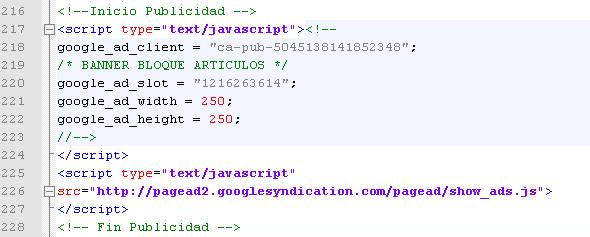

Buenas tardes, tengo el problemita que me gustaria poder insertar 2 bloques publicitarios en los articulos de k2, hasta el momento con uno solo ningún problema, sale perfecto y en el sitio que quiero, gracias a vuestras indicaciones.
El problema me surge cuando quiero tener 2 bloques publicitarios, uno de google adsense y otro de otra compañia con la que tengo un acuerto.
Un ejemplo de articulo con el bloque de 250x250 de google adesense a la derecha:
http://www.inveuro.es/analisis/analisis-tecnico-y-fundamental/item/72-sniace-niveles-de-referencia-y-operativa.html
Debajo del logo de la imagen de la empresa analizada SNIACE existe el bloque de google adsense publicitario, bién el código insertado en el item.php es el siguiente:
El problema me surge cuando tengo que insertar el otro bloque que quiero, con el siguiente código:
Lo inserto seguidamente y no me aperece en el lugar, me aparece debajo de la imagen que se ven en el articulo con un gráfico,
Necesito que salga justo debajo, o encima del de google adsense y no consigo hacerlo, he probado en todos los lugares posibles del item.php pero no doy con el sitio.
Por favor podeis tirarme un cable en este sentido,
Adjunto el item.php con el código de google adsense, pero me faltaria meter el código que he copiado arriba para mostrar ambos.

Sería necesario que viésemos este script en acción en tu plantilla para ver el ancho que ocupa. Seguramente el problema esté en que tiene un ancho, alto o algún otro estilo CSS determinado que hace que se muestre desplazado.
Una prueba que podrías hacer sería colocar el código del script dentro de una capa div para tratar de que esta marque los límites del contenido. Algo como lo siguiente:
Haz pruebas con algo similar para ver si te funciona.

Por fín lo he conseguido, Pablo tus indicaciones han sido estupendas y con ellas lo conseguí, una puntualización, después de probar y probar sin que apareciese el segundo banner publicitario me dí cuenta que en el código que me has puesto faltaba después de src="http:// faltaba este pequeño detalle que hacia que no apareciese, pero revisando está solucionado.
El código que tengo ahora insertado para los 2 banners es el siguiente:
