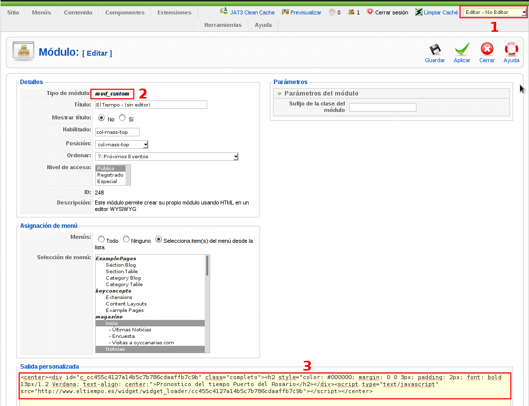

En esta captura:
1. Antes de entrar al módulo deshabilito el editor WYSIWYG JCE o el que use con el módulo ND Editor Switcher.
2. Observas que es un módulo "Personalizar HTML" (mod_custom).
3. Inserto el código del script que te ofrece la web de El Tiempo y guardo los cambios.

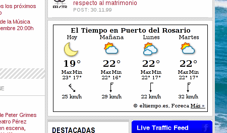

El resultado es el siguiente:
Uso este procedimiento para muchos códigos o scripts de terceros y nunca he tenido problemas.
