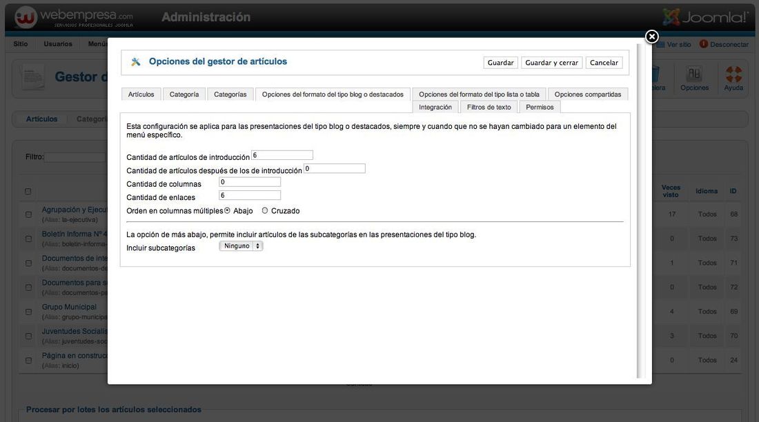

Te adjunto una captura de pantalla de como lo tengo puesto en gestor de artículos/opciones
El problema puede ser que no estoy configurando la pagina de inicio, sino las otras partes de la web presentadas en formato blog, pero es que no encuentro ningún apartado concreto para modificar la página de inicio.
Estoy seguro que tiene que ser alguna tontería, pero no doy con ella
Gracias por todo

Hola Jesús,
En la captura de pantalla que indicas se realiza globalmente, pero como si supongo que es el caso, ese que el elemento de menú de inicio, que los parámetros que tengas establecidos sean otros (Administración --> Menús --> Menú Principal --> editar "Inicio" --> Opciones de presentación):
Cantidad de artículos de introducción: 1
Cantidad de artículos después de los de introducción: 3
Cantidad de columnas: 3
Cantidad de enlaces: 0
( Si se deja algún campo en blanco se usará lo asignado desde la configuración global )
Puedes cambiar a:
Cantidad de artículos de introducción: 0
Cantidad de artículos después de los de introducción: 6
Cantidad de columnas: 1
Cantidad de enlaces: 6
