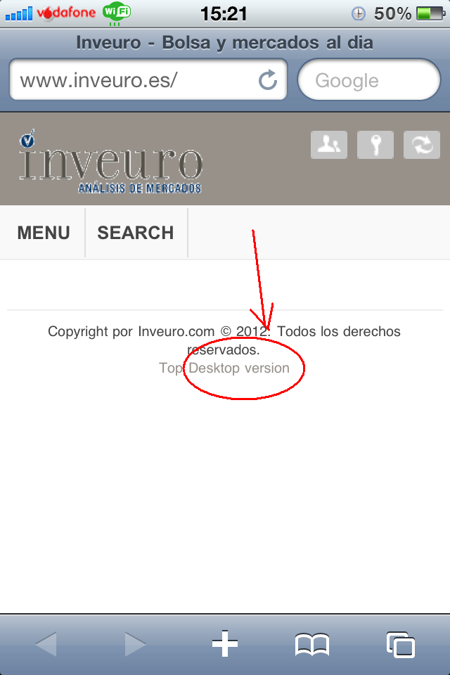

En la captura que adjunto si abres la web por ejemplo con un iphone se ve adaptada al iphone o dispositivos móviles, pero no quiero que se vea así, ya que el logo no se ve de forma correcta, pierde mucha calidad y luego la vistosidad se pierde.
Para ver la web bién tengo que pinchar abajo donde indico con una flechita roja y de este modo carga la web de forma normal.
He probado tocando en los parámetros de la plantilla pero no funciona, como conoceis estas plantillas quizás sepais como desactivar esta vista para dispositivos móviles, o bién que no pierda esa calidad por ejemplo el logo.

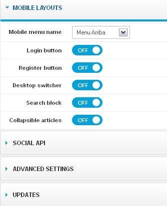

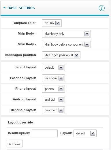

Adjunto un par de capturas de los parámetros que creo que pueden afectar a esto, el resto de parámetros no dicen nada relacionado con dispositivos móbiles.
Dime algo, es que se ve fatal en un móvil, esta plantilla la teneis en el paquete webempresa la gk corporate 2
Gracias David.
Respondido : 15/12/2011 5:14 pm
Vete a la administración de la plantilla, en la parte de la captura de pantalla que has enviado, y en el parámetro iPhone layout selecciona la opción default. De esta forma, en el iPhone también se cargará la versión de escritorio de la web.
Los mismo puedes hacer con los layouts de Android y Handhelp si quieres que se vea la misma versión de la web.
